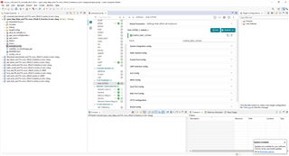

使用 CCS 导入这些示例后、在 CCS 中打开 example.syscfg 文件。 将弹出以下窗口:
Enet (CPSW)是用于配置 CPSW 的对话框。
明
