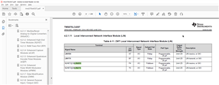

    还要确保、
    对于 LIN1、默认功能仅限 LIN、因此不需要任何引脚配置、但如果您使用的是 LIN2、则还应确保在相应的引脚上将引脚配置为 LIN 功能。

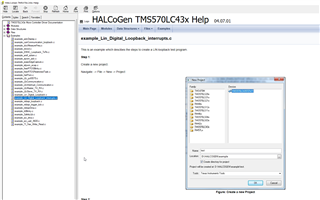

    尊敬的 Ian:
    做一件事情、
    只需浏览 HALCoGen 中的"帮助主题"部分、
    这里有一个示例 Lin_Digital_Loopback_Interrupts
    并按照此示例中提供的分步说明进行操作:
    在本例中、我们可以看到它们已启用并使用 LIN_RX 中断。
    您也可以找到相应的示例代码:
    按照这些步骤操作、它应该可以正常工作。
    谢谢。此致、
    Jagadish。
    它起作用了! 非常感谢。 我能够发送和接收数据、并在接收到数据时触发中断。 非常感谢您的耐心和帮助。
