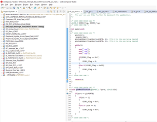

    刚才、我在我的 TMS570LC4357板上测试了您要讨论的问题、因为我没有 TMS570LS3137板。
    下面是代码片段:
    这里我没有看到您说的问题、我的意思是我始终会获得中断。 我甚至在 while (1)中注释掉了标志代码、但仍然一切都很完美。
    我只是怀疑您的代码中有一件事、
    您不应在 main.c 中重新定义"gioHighLevelInterrupt"函数、因为其定义将已在 Gio.c 文件中、如下所示
    我们需要做的是、我们只需调用 main.c 中的"gioNotification"函数即可验证 GIO 中断、就像我在 main.c 中所做的那样。
    那么、您能否尝试以这种方式进行测试并向我提供更新?
    下面是我的完整项目供您参考:
    e2e.ti.com/.../GIO_5F00_Input_5F00_Interrupt_5F00_Test_5F00_LC4357.zip
    谢谢。此致、
    Jagadish。
