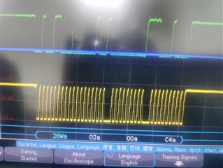

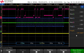

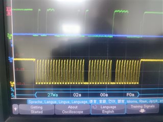

    下面是我在2个不同中断处理程序中对连接到数字输入 IO 扩展器1 (和2)的 I2C 信号与 LED IO 扩展器1 (和2)的观察结果(示波器捕获):
    示波器捕获中信号及其各自颜色的详细信息:
    • 黄色:LED SCL
    • 绿色:LED SDA
    • 蓝色:DI SCL
    • 粉色:DI SDA
    情形1:
    ISR 1 (0-11 DI):两个设置均亮
    • 设置1:  0-11个 LED
    • 设置2:12-23个 LED
    在第一个 IO 扩展器的中断处理程序 ISR1中、我将向 IO 扩展器的发光 LED (0-11)和 LED (12-23)发出 I2C 命令、它们都在发光
    情形2:
    ISR 2(12-23 DI):两个设置均亮
    • 设置1:  0-11个 LED
    • 设置2:  12-23个 LED
    在第二个 IO 扩展器的中断处理程序(即 ISR2)中、我将向 IO 扩展器发光 LED (0-11)和 LED (12-23)发出 I2C 命令、它们都亮起。

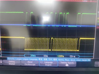

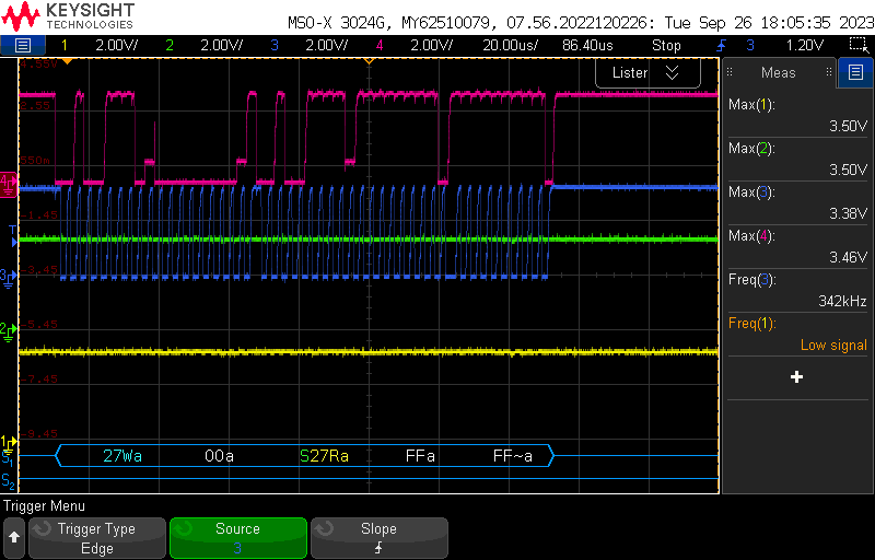

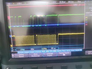

    情形3:
    ISR 1 (0-11 DI):SET 2不亮
    • 设置2:  12-23个 LED
    ISR 2(12-23 DI):设置1个发光
    • 设置1:  0-11个 LED
    案例4:
    ISR 1 (0-11 DI):设置1个发光
    • 设置1:  0-11个 LED
    ISR 2 (12-23 DI):不亮
    • 设置2:  12-23个 LED
    在第3和第4种情况中、观察到从任何一个中断处理程序单独运行时、第二个 LED IO 扩展器(12-23个 LED)无法正常工作。

    我将代码更改如下
    void ioc_DiI2cRead(I2cStructType *pI2cData)
        uint32_t ui32Index = 0;
        uint32_t ui32ErrCount;
        I2CMasterEnable(pI2cData->ui32I2cBus);
        //if true - 400Khz, False - 100Khz
        I2CMasterInitExpClk(pI2cData->ui32I2cBus, 120000000, true);
        I2CMasterSlaveAddrSet(pI2cData->ui32I2cBus,
                                             pI2cData->i2cSlaveAddress, false);
       // I2CMasterBurstLengthSet(pI2cData->ui32I2cBus, pI2cData->ui32TxCount);
       // I2CMasterControl(pI2cData->ui32I2cBus,
         //                           I2C_MASTER_CMD_FIFO_BURST_SEND_START);
                                        I2C_MASTER_CMD_BURST_SEND_START);
        for(ui32Index = 0; ui32Index < pI2cData->ui32TxCount; ui32Index++)
            I2CFIFODataPut(pI2cData->ui32I2cBus,
                                           *(pI2cData->pui8DataTx+ui32Index));
    //    while(I2CMasterBusy(pI2cData->ui32I2cBus))
        while(!I2CMasterBusy(pI2cData->ui32I2cBus))
        ui32ErrCount = I2CMasterErr(pI2cData->ui32I2cBus);
        if(ui32ErrCount != I2C_MASTER_ERR_NONE)
            Event_post(Event_Fault_Handler, Event_Id_00);
        I2CMasterDisable(pI2cData->ui32I2cBus);
        /*if true - 400Khz, False - 100Khz */
                                             pI2cData->i2cSlaveAddress, true);
       // I2CMasterBurstLengthSet(pI2cData->ui32I2cBus, pI2cData->ui32RxCount);
        I2CMasterControl(pI2cData->ui32I2cBus,  I2C_MASTER_CMD_SINGLE_RECEIVE);
    //                     I2C_MASTER_CMD_FIFO_SINGLE_RECEIVE);
        //while(I2CMasterBusy(pI2cData->ui32I2cBus))
        for(ui32Index = 0; ui32Index < pI2cData->ui32RxCount; ui32Index++)
            *(pI2cData->pui8DataRx+ui32Index) =
                                         I2CFIFODataGet(pI2cData->ui32I2cBus);
    以下是范围结果
    这之后我从
    /* for (ui32Index = 0;ui32Index < pI2cData->ui32TxCount;ui32Index++)
    I2CFIFODataPut (pI2cData->ui32I2cBus、
    *(pI2cData->pui8DataTx+ui32Index);
    至  I2CMasterDataPut (I2C0_BASE、pI2cData->pui8DataTx);
        //specify register to be read
        I2CMasterDataPut(I2C0_BASE, pI2cData->pui8DataTx);
    /*    for(ui32Index = 0; ui32Index < pI2cData->ui32TxCount; ui32Index++)
    我获得了以下示波器捕获
    然后我改变了
    /* for (ui32Index = 0;ui32Index < pI2cData->ui32RxCount;ui32Index++)
    *(pI2cData->pui8DataRx+ui32Index)=
    I2CFIFODataGet (pI2cData->ui32I2cBus);
    至
    *(pI2cData->pui8DataRx)= I2CMasterDataGet (pI2cData->ui32I2cBus);
      /*  for(ui32Index = 0; ui32Index < pI2cData->ui32RxCount; ui32Index++)
        *(pI2cData->pui8DataRx) =   I2CMasterDataGet(pI2cData->ui32I2cBus);
    示波器捕获如下:
    但 LED IO 扩展器未运行(即使是基于首次更改的 SCL 或 SDA 无 SCL 或 SDA)。
