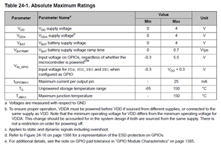

我的控制器运行良好、在断电后卡在复位上。 我可以使用 JTAG 编程器对控制器进行编程、但看不到控制器的任何响应。 我检查了复位按钮机制、并且在上得到+3.3V 的输出! RST 引脚。
之前执行了类似的操作、但该操作是在控制器下电上电之后发生的。 对可能会出现什么问题有任何建议?

    我想很难知道断电时实际发生了什么、因为这是一个意外事件。 我不知道您是否有机会在停电时记录 MCU 的电源。 如果停电导致电源超过绝对最大额定值、则器件可能会损坏或受伤步行。 使用 JTAG 加载代码只是 MCU 的一部分。 我们真的不知道 一旦超过最大额定值、器件的其他部件是否仍能正常运行。 您可以在 I/O 引脚上检查是否存在任何短路。 ABA 交换测试将提供证据证明器件是否损坏或未损坏、甚至证明电路板上的其余元件。

    尽管在阅读您的响应时、我注意到您发布的图像包含用作 GPIO 输入的4个引脚的绝对最大值(+3.3V + 0.3V)。 我检查了电路板、发现了使用这些具有+5V 逻辑输出的引脚的外设。 这可能是问题的根源。 我将对这4个引脚使用钳位二极管、如果问题仍然存在或得到解决、则会向其报告。
    但令人惊讶的是、控制器不会损坏这些引脚、而是卡在复位状态。 此外、我能够在控制器死机前将近一个月从该+5V 逻辑外设正确读取数据。 不管怎样、一旦我尝试钳位二极管修复、这里都会更新。

    TM4C123 MCU 上的 GPIO 输入端可耐受5V 电压。 但是 、您不应使用 MCU 从外部驱动5V 器件。 如果您的外部器件正在将5V 输入驱动到 MCU、则应该没有问题。
    但令人惊讶的是,控制器没有损坏这些引脚,而是卡在复位状态。 此外、我能够在控制器死机前将近一个月从该+5V 逻辑外设正确读取数据。 不管怎样、一旦我尝试钳位二极管修复、将在此处更新。
    我仍然无法 连接点、因为这就是 nRST 卡在低电平的原因。
    请参阅随附的  TM4C1237H6PZ 数据表图片 PG.1256:
    我指的4个 GPIO 输入引脚是:PJ0、PJ1、PB0和 PB1。
    好的。 这四个引脚是特殊的、不能接受5V 电压。 如果您在这些引脚上驱动5V 电压、它们可能会损坏器件。
