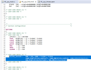

我将尝试从 RAM 存储器中执行它、但到目前为止没有成功。 我 尝试的方法是创建一个链接器脚本、以在 RAM 存储器中分配库:
根据存储器映射、函数位于 RAM 中(无论是连接器还是存储器映射方面、我都不是专家):

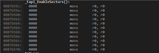

调试程序时、Fapi 指令似乎位于 RAM 中、但 根据上述存储器映射中显示的地址进行的相关分解很奇怪:
执行 Fapi 指令似乎会在程序中触发复位。
有任何想法、我可能会做错什么?
