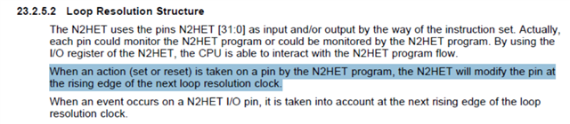

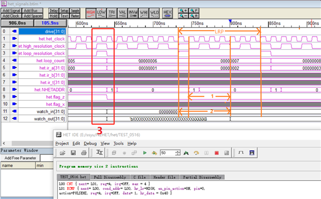

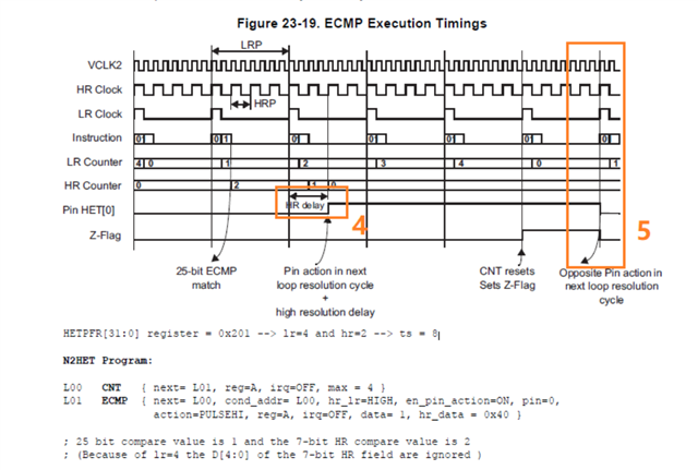

问题1:关于引脚行为的有效点。 在图1中的位置5、引脚操作在 LRP 的上升沿执行、这与图2中的问题描述一致。 但实际仿真结果显示它是在 LRP 的下降沿执行的、如图3中位置3所示。 实际操作应使用哪一个?
问题2:关于 HR 延迟期间引脚行为的有效点。 在图1中的位置4处、HR Delay 开始在 LRP 上升沿计算 HR 周期、并在 HR 上升沿执行引脚行为。 但在仿真中、可以发现、如果 HR 周期的计算是从 LRP 的上升沿按照图3中位置2所示的方式开始的、则 HR 延迟周期是错误的。 仿真结果似乎是 HR Delay 开始计算从 LRP 下降沿开始的 HR 周期、并在 HR 下降沿执行。 图3中位置1所示的引脚行为与图1中的描述不匹配。 实际操作应使用哪一个?

    HET 引脚动作发生在 HET 时钟的上升沿、但也发生在 LRP 时钟的下降沿。 延迟(HR 数据)也从 LRP 时钟的下降沿开始。
    HET 引脚的脉冲宽度(高电平或低电平)与时钟边沿无关。
