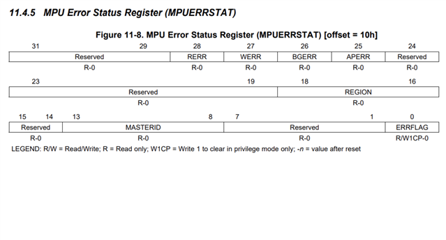

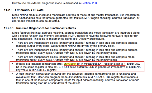

在使用 MPU 期间、发现手册中有两处描述但在寄存器描述中找不到。 请帮助确认:
1、
在 NMPU 章节的说明中提到了当 NMPU 锁定步长比较错误发生时、可以将 MPUERRSTAT 寄存器中的 DIAGERR 设置为1。 然而、查询 MPUERRSTAT 寄存器的描述后、发现寄存器字段中没有 DIAGERR 位的描述。

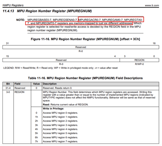

2.在寄存器字段和 NMPU 上下文中未提及 MPUREGAM0-7、MPUYREGTA0-7和 MPUREGMT0-7。

    在 NMPU 章节的说明中提到了当 NMPU 锁定步长比较错误发生时、可以将 MPUERRSTAT 寄存器中的 DIAGERR 设置为1。 但是、查询 MPUERRSTAT 寄存器的描述后、发现寄存器字段中没有 DIAGERR 位的描述。
    锁步用于地址屏蔽、地址转换和模式转换。 如果存在锁步比较错误、MPUERRSTAT 寄存器中的 ERRFLG 将被置位。 但 DIAGERR 未被执行。
    有关更多详细信息、请参阅以下旧主题:
    (19) TMS570LC4357:SNPU563A 中调用的 NMPU 锁步特性/寄存器-基于 Arm 的微控制器论坛-基于 Arm 的微控制器- TI E2E 支持论坛
    感谢您在 TRM 中指出这一拼写错误、我们将对此采取纠正措施。

    2. 在寄存器字段和 NMPU 上下文中未提及 MPUREGAM0-7、MPUYREGTA0-7和 MPUREGMT0-7。[/引号]
    我在旧线程和寄存器头文件中搜索了这些寄存器、但找不到这些寄存器的描述。
    因此、请给我一些时间与内部团队就此进行讨论。
