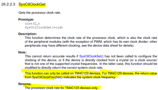

    尊敬的 Benjamin:
    除了您报告的问题外、I2C 完全可以正常工作、我感到非常惊讶。 它存在于您的第二个代码片段中。 使用 SysCtlClockGet ()。 此 API 只能用于 TM4C123 MCU、不能用于 TM4C129。 这与您为此线程选择的器件型号 TM4C1294NCZAD I2C 错误处理不符。 我希望您确实在使用 TM4C123。 当您使用错误的器件型号创建该主题时、这只是一个错误。
    I2CMasterInitExpClk (I2C3_base、SysCtlClockGet ()、true);//False = 100kbs、True = 400kbs

    首先、我 不能真正看到 I2C3Send ()出现问题 、而不是 SysCtlClockGet。  如果使用 TM4C123、SysCtlClockGet 将不是问题。 但是、如果您确实使用了 TM4C1294NCZAD、那么首先要修复的问题将是。

    抱歉-我们正在使用 TM4C1294、但 SysCtlClockGet ()函数已被正确返回频率的函数替代。  I2C 经示波器确认在预期频率下运行。
