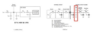

我是否可以问 M0的 ADC 是否有内部二极管钳位保护?

    我相信是这样、但让我再次与设计团队确认一下。
    您好、Ivy。
    是的、在所有 ADC 输入上应用了 ESD 保护二极管。
