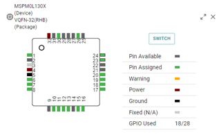

我将尝试根据我的 EE 原理图在 SysConfig 中设置引脚映射。 但是、我无法选择 PA5 (引脚9)或 PA10 (引脚14)作为 GPIO 引脚。 它们根本不会出现在引脚列表中。 我已经检查过这些引脚中的任何一个都没有分配给任何其他东西。 此外、SysConfig 中的器件引脚图显示了这两个可用引脚。
我已经附上了 SysConfig 生成的引脚分配文本文件。
e2e.ti.com/.../peripheralPinAssignments.txt
    我发现这是因为我已在这些 GPIO 引脚上的"IO 结构"字段中选择了"Standard"。 一旦将该字段重置为"Any"、就可以选择 PA5和 PA10。
