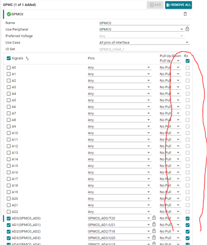

我有一个关于 TI 系统配置工具的问题。 当我选择外设来生成引脚多路复用设置时、每个引脚都有一个 Rx 选项。 该选项代表什么?
下面的屏幕截图说明了我所说的内容:
对于 GPMC、所有引脚都应为双向。 不应将其配置为 RX 吗?

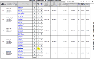

    您好、Eden、
    [报价用户 id="592622" url="~/support/microcontrollers/arm-based-microcontrollers-group/arm-based-microcontrollers/f/arm-based-microcontrollers-forum/1376350/mcu-plus-sdk-am243x-rx-pin-configuration-via-sysconfig "]
    [报价]
    实际上、对于 GPMC NAND 接口、AD0至 AD7线路只是数据线路、都是输入到 SOC 的。
    并且没有 NAND 存储器的地址线路概念、这只是 NAND 存储器的基于命令和读取的方法。
    例如、我们需要在一页读取大约4KB 的数据、页面大小会因供应商而异。
    现在、在 SOC 端、我们需要发送一个 address 命令、其中包含一些行和列的选择项、然后 NAND 器件将数据发送到 SOC。
    这是 NAND 内存的工作原理。 在该方法中、所有数据线路都输入到 SOC。 所以、它启用了 RX。
    启用 RX ->后、PIN 应配置为输入。
    如果您查看 GPMC_ADO 引脚的 AM64X 数据表、它同时支持输入和输出。
    但在 NAND 器件接口类型中、它只能用作输入、因此它被配置为 RX 模式。
    Anil。
    好的、如果我要将引脚配置为双向、是否需要选择 RX 模式? 如所示、如果具体而言是输入和输入、我选择 Rx 选项、如果是输出还是双向、我会取消选择它?
    您好、Eden、
    不要选择 Rx 信号、看看它是否起作用。
    在此设置中、我们刚刚设置了多路复用模式操作、如果我们不启用输入模式、默认情况下、它将配置为输出。
    我可以知道 您连接了哪个内存(NAND 或 NOR 或 PSRAM 或 FPGA)吗?
