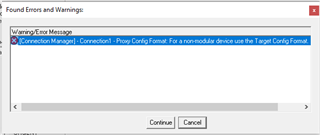

    尝试保存 EDS 文件工作时遇到此错误
    尊敬的 Yash:
    您能否更具体地说明一下、 您所面临的问题到底是什么? 保存 EDS 文件? 适应您的需求?

    尊敬的 Pourya:
    要求如下、尝试为要求创建 EDS 时、我在保存 EDS 时遇到一些错误。 这是我附加的误差引起的尖叫。 因此、需要帮助解决错误并创建 EDS
    但我无法将 Param 连接作为独占所有者。 例如、 具有2个输入和 2个输出的 DINT 的第1次连接。 具有2个输入和2个输出的实数第2次连接
    尊敬的 Yash:
    如果您说保存文件、这意味着更改一个文件、然后尝试保存它。 因此、我的问题是:发生了什么变化?
    在您发送的屏幕截图中、哪个工具生成了错误? 因为我发送的文件是 添加了示例 在 EZ-EDS 工具中没有错误。
    Pourya
    尊敬的 Pourya:
    我尝试从头开始创建 EDS。 我在 EZ-EDS 软件的连接选项卡中意识到了我的错误。 它修复了错误部分、我可以保存该文件。 在这里分享、以便查看。 但我仍然 无法获得两个专有所有者连接、一个用于实数数据类型、另一个用于 dint 数据类型。 您能看一下吗?

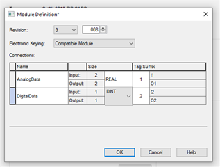

    我有更新。 我可以获取 EDS 文件以提供两个不同的连接、一个用于真实连接、另一个用于 dint 连接。 (请查看下面随附的图片)

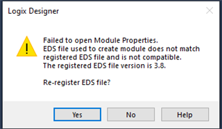

    我现在面临的问题是、一旦使用 IP 地址和模块定义来配置器件、然后将其添加到 IO 树中。 它不会让我打开属性窗口并再次编辑它(请查看下面随附的图片)

    尊敬的 Yash:
    请注意、您可以创建 EDS 文件。
    我认为这里显示的错误是注册的 EDS 文件与设备不匹配。 换句话说、您是否更改了 Launchpad C 代码以反映新的更改?
    我建议您在各自的论坛中提问与 PLC 相关的问题。 我认为与 EtherNet/IP 示例没有关系。
