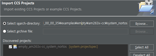

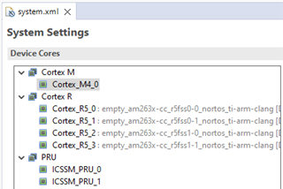

    2.您是否在 CCS 中导入了发现此问题的示例? 如果需要、您能准确地指出您导入的文件夹、以及该多核项目是否在 Resource Explorer 中具有所有特定于内核的项目。 例如、如果您要导入一个空的多核工程(系统工程)、在 CCS 中导入时、请选择 system_freertos 或 system_nortos 文件夹、而不是任何特定的内核文件夹、这时会自动导入所有4个内核的代码。 (请参阅下面的屏幕截图)。
    正如上面的 E2E 中所指出的、问题已经得到解决、我可以访问不同的内核。

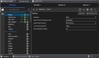

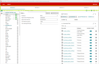

    当我打开 SYSCFG-GUI 时、我选择以下内核(如果系统提示要求选择内核):
    点击确认后、我可以看到所有4个内核、如下所示:

    A2。
    我导入了 empy_am_263x-cc_system_nonrtos [ system.projectspec]、如下所示
    是的、我打开了四个空项目、但 system.xml 文件仅显示下面的屏幕截图中所示的一个内核
    根据我的理解、system.xml 必须显示4个内核、而且我必须使用这个系统工程进行调试、是不是错了?
    以防万一、syscfg 正确显示全部4个内核。

    已尝试 CCS v12.8、现在我可以看到4个 R5F 内核。
