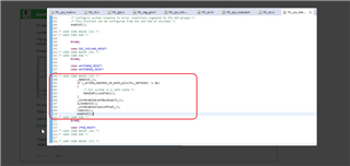

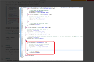

    1.如果使用 TI-Launchpad、则在电路板上修改以下代码并进行测试:
    2.如果您正在使用 TI-HDK 板以及上述药物、您还需要进行以下修改代码:
    只需尝试这些修改并验证行为、请参阅上面的共享主题、了解有关这些药物的更多详细信息。
