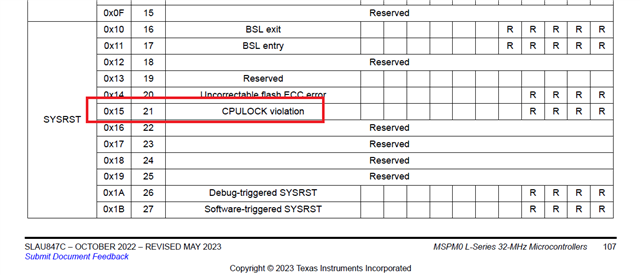

用户正在对 L1305进行闪电测试、发现以下复位原因。
您能不能在红色框中说明导致这两个问题的原因?
也就是说、

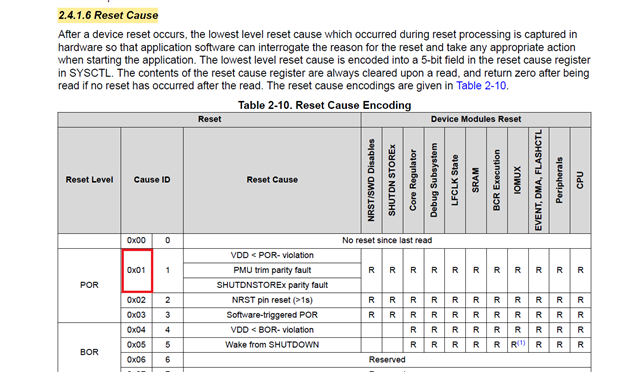

0x01: PMU 调整奇偶校验故障、 SHUTDNSTOREx 奇偶校验故障
0x15: CPULOCK 违例
VDD 的波动是否是0x01和0x15的原因之一?
在 TRM 2.4.1.6复位原因中、
    韦恩、您好!

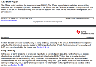

    因此、对于关于"PMU 修整奇偶校验"和"SHUTDNSTOREx 奇偶校验"的第一个问题-这些都是在关断存储器存储的 PMU 修整数据发生奇偶校验不匹配的情况下(如果器件具有奇偶校验)的复位源。  TRM 的编写内容比特定器件更广泛、以涵盖该系列中的当前器件和未来器件。
    以下部分说明 TRM 中的奇偶校验(如果可用):

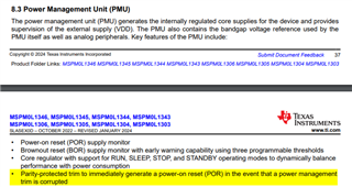

    从数据表中可以看到、MSPM0L1305似乎只在 PMU 修整上具有奇偶校验、而不会关断存储器。  PMU 管理内部稳压器、并且修整数据作为我们生产过程的一部分放置在存储器中。  这会在每次引导时加载调整数据时检查其奇偶校验。 我目前无法想象客户在不对器件造成物理损坏的情况下导致此错误的方法。
    对于问题的第二部分:CPULOCK: 我很确定这是指 CPU 处理器锁定状态。  在 MSPM0上、CPU 处理器锁定始终会触发 SYSRST、更多详细信息可在此处的 TRM 中找到:
