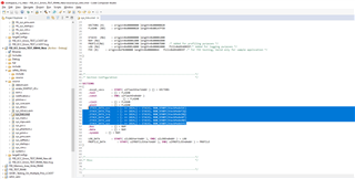

    尊敬的
    您只需将这些段添加到链接器 cmd 文件中、如下所示、您也可以参考 safeTI demo 项目来验证这一点:

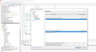

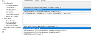

    感谢您的反馈。 我最后做了一些测试、但不幸的是、.bin文件的大小显著增加。 我要附加项目配置的屏幕截图以供参考。 您能否帮助我确定导致文件大小增加这么多的原因?
    谢谢、此致、
    Ilija
    尊敬的 Ilija:
    我将您的项目与我使用的安全诊断项目进行了比较、但是我没有看到其中包含"SafeTILib_RM44_LE.lib"和"F021_API_CortexR4_LE_V3D16.lib"库
    这些 库是您的应用所必需的、还是仅出于安全诊断目的而包含?
    谢谢、此致、
    Jagadish。
    我添加了"F021_API_CortexR4_LE_V3D16.lib"库(因为我的项目需要它)、我添加了"SafeTILib_RM44_LE.lib"(因为我认为这是实现安全功能所必需的)。
    您能否澄清一下是否需要"SafeTILib_RM44_LE.lib"、或者为了减小.bin 文件大小、我可能需要做些什么?

    尊敬的 Ilija:
    我认为我们无需在项目中同时包含库和安全文件夹。
    其中的任何一个都可以包含在内、这就像功能的冗余、并且可以增加大小。
    我的意思是、如果您包含了如下所示的 safety_library 文件夹:
    则无需在链接器文件搜索路径中包含.lib。
    谢谢、此致、
    Jagadish。
    我通过从链接器脚本中删除以下行来解决了.bin 文件大小的问题。
    FEE (R)        : origin=0xF0200000 length=0x00000064 fill=0xDEADBEEF /*对于 FEE 测试,仅示例应用有效*/
    您能解释一下该行的用途及其对项目的影响吗?
    谢谢、此致、
    Ilija
    尊敬的  Ilija:
    如果您在应用中使用 FEE、则可以在启动代码中进行 FEE 自检。 该部分将有助于在您的应用程序启动代码中执行此 FEE 测试。
    0xDEADBEEF 只是一个随机值、可以为 ECC 测试填充任何值。
    如果您不想执行 FEE 测试、则可以忽略此部分。
    谢谢、此致、
