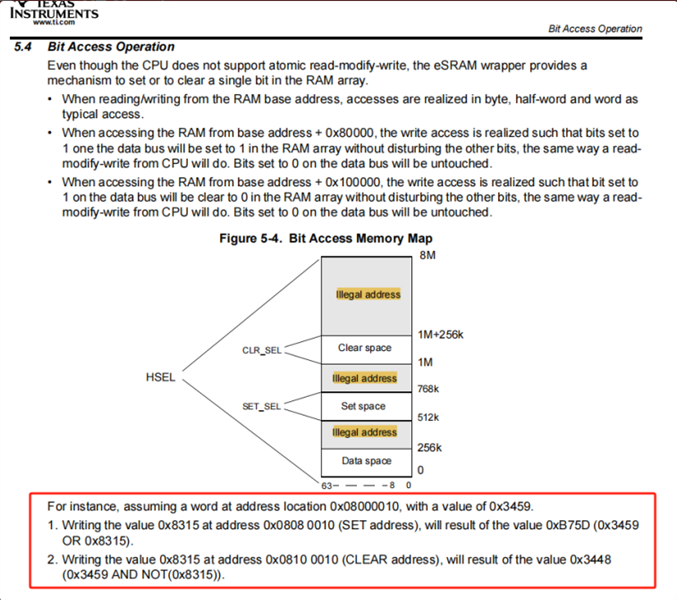

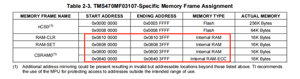

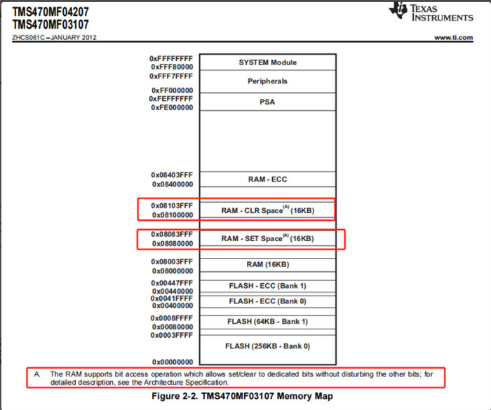

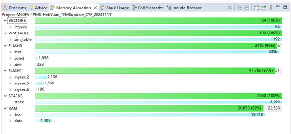

它编译时不会出现错误、但程序运行不正确(系统的某些部分无法正常工作)。 那么我在芯片手册中看到了这个细节:
4) 这是否意味着 RAM-CLR Space 和 RAM-SET Space 不能用作程序运行的常规随机存储区域? 两个区域 RAM-CLR Space 和 RAM-SET Space 的用途是什么? 根据该系统程序的资源要求、如何应用此芯片的 RAM 发行版 TMS470MF03107?
 5) 目前、编译后静态占用的 RAM 空间为0x5180、linkCMD 文件的配置大小为0x5800、超出了芯片手册中所指定的0x3FFF。 为什么仍有 CAN 消息?  从理论上讲、它不应该是内存不足吗? 如何直观地确定程序是否溢出? 我已经使用了 Sentinel 值、但它们不能很好地工作。
因为它是紧急的,我希望从您或贵公司的相关人员得到准确的回答,谢谢!

    不、您不能这样做。  0x08080000-0x08083FFF 是一个用于 RAM 的别名地址范围、它作为一个"设置"空间。 当您写入此空间时、它只会从0变为1。 无论值是1、都不能更改为0。 这是一个别名空间、可减轻程序执行读取-修改-写入操作以节省周期的情况。 此空间类似于寄存器、在这些寄存器中、您可以写入1来在"设置"别名上设置一个位、写入1来清除"清除"别名地址上的一个位。 如
    Unknown 说:
    4) 这是否意味着 RAM-CLR Space 和 RAM-Set Space 不能用作程序运行的常规随机存储区域? 两个区域 RAM-CLR Space 和 RAM-SET Space 的用途是什么? 根据该系统程序的资源要求、如何应用此芯片的 RAM 发行版 TMS470MF03107?[/QUOT]
    参见上述说明。

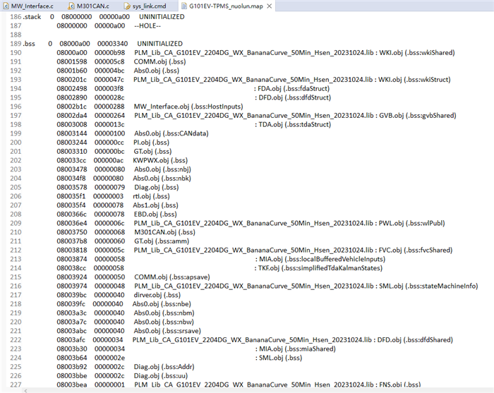

    什么是  iTPMS_G101_NEW_1101.lib? 为什么它映射到 RAM、而不是闪存?
    您可以查看映射文件以了解每个符号/函数在存储器中的分配位置;

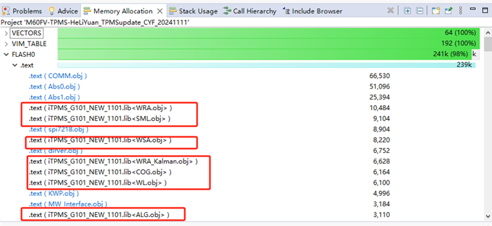

    Chenyuefeng 说:

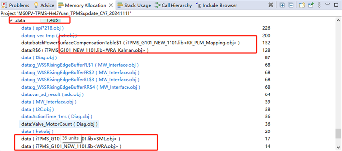

    "iTPMS_G101_NEW_1101.lib"是一个.lib 文件、其中包含一些用于我们的带有 TPMS 应用的 ABS 中的函数 API。
    它不仅 映射到闪存、还映射到 RAM、您可以在上面看到:

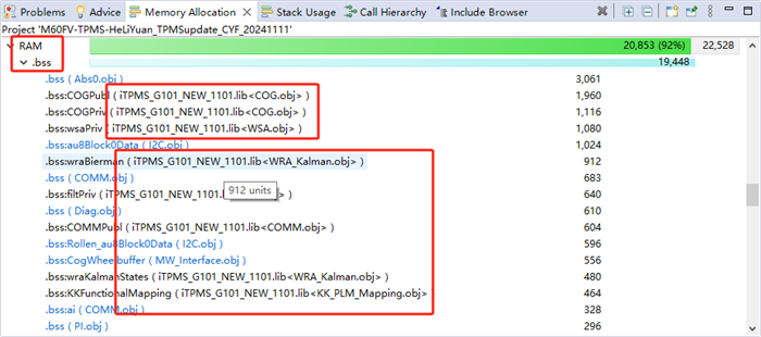

    另外、根据上面的存储器分配方法、无论在 linkCMD (22528字节)中为 RAM 定义的总空间还是 RAM 的实际占用空间(20853字节)、 这两个都大于总空间0x3FFF (从0x08000000到0x08003FFF 的地址)、芯片都能提供、、这表明 RAM 在程序运行前已超出范围。 这意味着、一旦程序运行开始、就 需要额外的 RAM 空间?
    但是用于程序占用的 RAM 空间不超过0x3FFF。 那么、您能告诉我芯片的工作原理、为什么程序在没有任何其他可用 RAM 空间的情况下仍然可以运行、同时 程序运行前已经溢出了 RAM 占用?
    此处表明、您对堆栈使用了2560个字节、对.bss 和.data 使用了20853个字节。 您的.bss 为19448字节。 此.bss 段用于 已声明但尚未分配值的静态分配变量。 据我所知、这不是动态分配。 动态内存分配是使用时的堆内存  malloc().
    您是否真的需要在 RAM 中保留19448字节的空间? 这正是您的应用、只有您能够判断是否确实需要它。 您似乎要创建一个全局变量、如下所示。

    通常、如果转到 CCS 工作区中的 Debug 目录、则会找到.map 文件和.out 文件。 您可以读取.map 文件、其中提供了有关如何分配符号的更多信息。

    感谢您对.bss 的解释!   我认为附带 linkcmd 文件的"内存分配"窗口显示与您提到的.map 文件类似。对吧?
    1 μ、A 请您进一步解释我在上一次答复中提出的其他问题吗? 例如,由于内存分配中存在一些问题,为什么程序会在点火时运行,一旦输入轮速为4通道, CAN 消息就会停止,这意味着程序停止运行或芯片停止工作,以实现自我保护?   (我用森特尼尔检验了它。 堆栈未溢出(因为 sentinelvalue 在开始和结束 addr 时没有改变)、但 RAM 的 起始和 结束地址 Sentinel 值已改变)
    2、您提到 .bss 在 RAM 中有19448字节的空格。  我想说,这是基于当前程序编译的结果,链接命令设置如下,在 RAM 重新分配到 RAM0和 RAM1之前提到:
    .bss :{}>RAM.
    这一行代码的设置有什么问题吗? 对于.bss 和.data 有多少 RAM 空间的灵活设置、有任何优化建议吗?
    程序的存储器分配方面可能存在一些缺点。 由于我们缺乏这方面的经验、您是否有一些详细的建议?

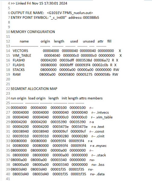

    这是的.map 文件主要内容 MEMORY CONFIGURATION、段分配映射、RAM  部分分配映射、您可能会看到代码的哪个部分保留了很大的 RAM 区域
    在上面可以看到、 大部分.data 区域已超出范围。

    4、B UT 如前所述、为什么在点火开关打开后程序会开始运行、但当车轮转速达到100公里/小时左右(基本上是车轮脉冲)输入到 ECU 时、CAN 消息会在 ECU 停止工作的同时停止传输?
     5、由于.data 的 RAM 超出 RAM 物理范围、为什么 ECU 最初还能工作?   ECU 不应该初始启动失败吗? 原理是什么?
    6、我知道。当前程序 可能很难减少 RAM 的使用,如果可能从您的经验,有任何其他方法减少 RAM 的使用?
    7、总之,  根据当前的存储器分配方法、目标硬件资源要求、实际硬件 RAM 资源(16K 字节)的组合,您对我们的程序集成优化有什么建议吗?

     正如我已经解释过的、代码可能会在程序加载后开始运行、因为它尚未使用某些超出范围的变量。 在运行时、当程序尝试访问超出范围的位置时、它可能是在获取镜像/绕回地址、甚至陷入故障异常中。 例如、运行时期间的程序尝试访问16k+0x100处的位置。 程序可能基于此位置上的数据跳转到程序的不同区域、或根据程序意图执行任何操作。 由于16k+0x100处没有物理存储器、因此返回的值可能是无用的数据、也可能是位置0x100处的数据(这是一个环绕地址)。 解码器可能忽略大于16kB 的高地址位。 地址解码器也有可能生成一个总线故障、这是因为它是一个无效的地址。 您需要检查程序何时崩溃、CPU 程序计数器在哪里。 程序计数器将让您了解 CPU 会发生什么情况。 您也可以查看连接寄存器来回溯导致异常的代码。

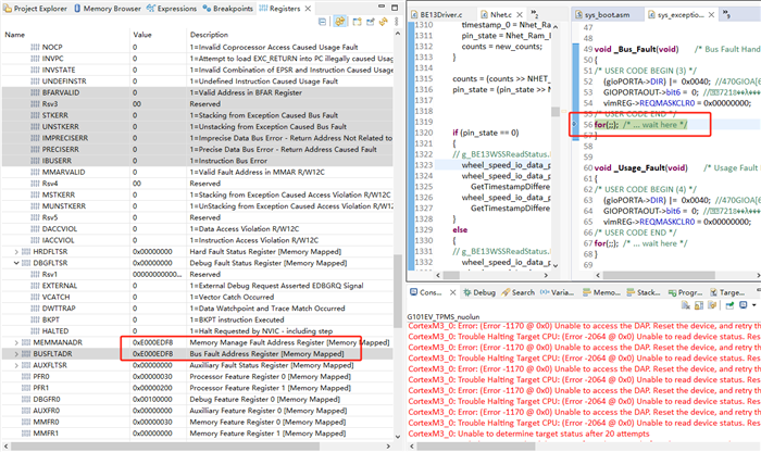

    " CPU 程序计数器"和"链接寄存器"是什么意思
    您是否会通过数据表、用户手册或其他方式介绍这些内容?
     每个 CPU 都有一个 PC (程序计数器)和 LR (链接寄存器)。 您可以在注册浏览器中找到它们。
    如果您发现代码由于故障异常而崩溃、还请参阅该应用手册来诊断故障。 本应用手册是为其他 MCU 编写的。 但是、它们使用非常相似的 CPU 架构。 这两个模块都基于 Cortex-M3/M4F。

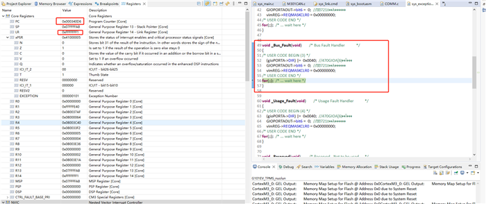

    您好、
       我已经尝试了您关于在程序崩溃时获取 LR 和 PC 值的建议、如下图所示。 您能解释一下所显示值的含义吗?
     正如预期的那样、地址解码器会产生总线错误。 这就是为什么您被困在_ISR () Bus_Fault 中的原因。 屏幕截图上的 SP 寄存器显示0x7FFFFFFA8。 这是非法地址。 正如我多次提到的、您的程序正在尝试访问物理上不可用的 RAM。 您还可以参考 Cortex-M3 TRM 并查找总线故障地址寄存器、故障状态寄存器以及各种其他故障相关寄存器。 这些寄存器将提供导致故障异常的地址信息。 正如我上次提供的、本应用手册也很有帮助。  StellarisRegistered微控制器软件故障诊断最终、您需要确保使用的 RAM 不会超过实际解决问题所需的 RAM。

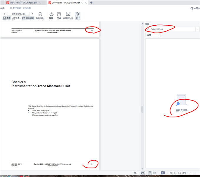

    抱歉、先生、我在文档"TMS470M 系列 技术参考手册(TRM)"和文档中的"总线故障地址寄存器"及其地址"0xEEE0ED38" 中找不到、位于您共享的下载链接下 我也找不到第8-32页 您在发布的屏幕截图中提到的。 下面是您在 Stellaris 微控制器和  Cortex -M3修订版 r2p0 技术参考手册中分享的软件故障诊断文档的屏幕截图:
    您可以展示吗?
    [报价 userid="584244" url="~/support/microcontrollers/arm-based-microcontrollers-group/arm-based-microcontrollers/f/arm-based-microcontrollers-forum/1437601/tms470mf03107-the-ram-space-required-by-the-program-after-compilation-is-0x5178-bytes-which-is-larger-than-the-size-of-a-single-ram-area-0x08000000-0x08003fff-based-on-the-current-memory-space-resources-how-to-deal-with-it-to/5531954 #5531954"]抱歉、先生、我在文档"TMS470M 系列 技术参考手册(TRM)"和文档中找不到"总线故障地址寄存器"及其地址"0xEEE0ED38"。
     TMS470M TRM 未涵盖 Arm Cortex-M3内核的细节。 Arm 提供了 Arm Cortex-M3 TRM、我曾将链接称为。 我使用较旧版本的 Arm Cortex-M3 TRM、而 Arm 网站上有最新版本。 不清楚为什么最新的 Arm Cortex-M3 TRM 没有总线故障地址寄存器的详细信息。 不过、有关详细信息、 请参阅 ARMv7-M 架构参考手册。
    你(们)好
    我已经尝试检测到寄存器 总线故障地址寄存器

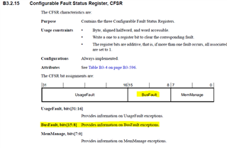

    那么、这个问题是否表明故障能够识别地址? 但我  在调试窗口中看不到 BFSR 寄存器、您可以显示吗?
     看看 CFSR (可配置故障状态寄存器)、它由三个子寄存器组成、即 MMFSR、BFSR 和 UFSR。 请参阅  我上次发送的 ARMv7-M 架构参考手册、也可 参阅下文。 BFSR 驻留在 CFSR 寄存器的第15:8位。
    您可以检查故障是精确的还是不精确的。 如果故障的不精确、那么你不能依赖总线故障地址寄存器的值。 模糊故障通常由写入操作引起。 通常、地址解码逻辑电路具有一个写入缓冲器以改进 CPU 性能。 利用写入缓冲区、CPU 不必等到写入操作完成再执行下一条指令。 换句话说、CPU 可以在写入操作并行进行的同时执行几条指令。 然而、如果存在由写入操作导致的故障(例如、写入一个非法地址)、故障就变得不准确并且 CPU 不记得哪个指令导致了写入故障、因为它已经进入了新指令的指令流水线。

    在调试过程中、我注意到 您提到的寄存器 CFSR、其中位15-8为总线故障状态。 我看到 CFSR 的位值全部为零。   与 BFAR 的值相比、很奇怪、为什么它们在寄存器 CFSR 中都是0。  我相信我在上一次答复时提到的以下的登记册:
    因此、它们似乎显示了在程序崩溃或 CAN 消息停止运行的同时发生了什么情况、即一些存储器访问事件意外发生在非法地址超出物理地址范围??
    某些内存访问事件意外发生在非法地址超出物理?????
    我认为是这样。 正如我刚才提到的、增加堆栈大小、看看这是否会改变行为。
