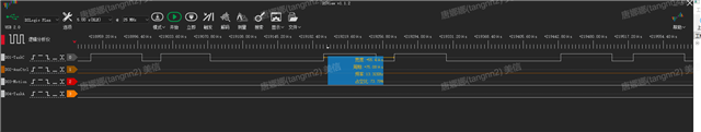

但是、客户发现其下面显示的 execute time 中的函数"Bsp_AdcValueUpdata" 55.4us。
 该值对于被调用的中断函数来说太大 频率(8k) . 这意味着 ADC 更新函数已被占用 44% 控制。 例如以下 pic:
客户可能有以下两个问题、这两个问题可能需要您的支持。

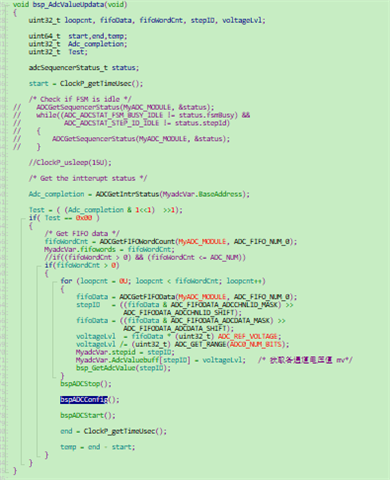

    请尝试下面的建议并确认时间减少了多少。
    方法1:
    在当前客户实现中、我们无法更改从 ADC 开始到 ADC 提取的时间。
    现在、要减少开销、请尝试执行以下步骤。
    ADC 提取数据后、我们称为 ADC 停止。 我们不调用 ADC 停止 API、
    只需停止 ADC 并等待 ADC 空闲。
    代码:
    /* Stop ADC */
    ADCStart(baseAddr, FALSE);
    /* Wait for FSM to go IDLE */
    ADCGetSequencerStatus(baseAddr, &status);
    while ((ADC_ADCSTAT_FSM_BUSY_IDLE != status.fsmBusy) &&
    ADC_ADCSTAT_STEP_ID_IDLE != status.stepId)
    接下来、只需启用步骤、而无需调用 ADCconfig API。
    代码:
        /* Step enable */
        for(chCnt = 0U; chCnt < APP_ADC_NUM_CH; chCnt++)
            adcStep = ADC_STEP_1 + chCnt;   /* Step -> Channel one to one mapped */
            ADCStepEnable(baseAddr, adcStep, TRUE);
    然后启动 ADC。
    方法2:
    整个 ADC 功能将分为3个部分。 ADC 启动、ADC 停止和 ADC 处理。
    现在、您可以实现3个 ADC 状态。 ADC_START、ADC_processing 和 ADC_stop。
    案例 ADC_start:启动 ADC
    案例 ADC_processing:
    在这里、您需要 轮询 ADC 转换是否已完成。
    如果 ADC 转换完成、则提取 ADC 数据、然后转到下一个状态 ADC 停止。
    实例 ADC_STOP:停止 ADC、启用步骤、然后进入 ADC 启动状态。
    方法3:
    组合方法1和方法2。
    如果用户仍然希望进一步减少开销、则应使用 ISR 方法。
    方法4:
    ISR 方法:
    在任务中、它们需要启动 ADC。
    在 ISR 例程中、用户需要提取 ADC 数据。 同样、用户需要根据任务中之前的转换完成状态启动 ADC。
    除了 这些 方法之外、没有进一步减少开销的方法。
    Anil。

    感谢您的大力支持、我们正在客户方面开展工作、下面详细介绍一下。
      1)使用方法1:
        缩短 bspADCStop()接口的任务、同时减少 ADCConfig 任务所需的时间和步骤。
    实际的 ADC 更新时间大约为8us、但实际上可以通过任务 C 来中断、因此大约为30us。
    2)结合方法1和方法2:
    假设没有中断、ADC 的当前执行时间约为每个周期5微秒、波动幅度约为3.5至4.5微秒。
    最后、目前可以满足 客户的要求。
