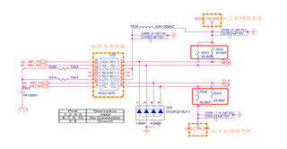

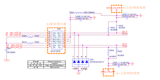

请检查我们的原理图。 期待您的回复。 谢谢。

    如果可能、我可以问磁性元件如何连接到 RJ45端口吗?
    如果可能、我可以问 DP83869如何连接到 PC 吗? PC 和 DP83869PHY 之间是否有适配器板?

    我们发现这是硬件问题。 对于受测电路板、电阻器 R352、R353、R355和 R354实际上并未放置在 PCB 上。 但是、在 PCB 上添加这些电阻器之后、该网络现在可以正常运行。
