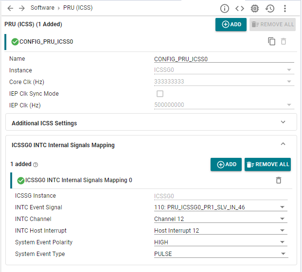

    三、SysConfig 设置应如下所示:
