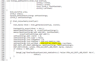

    void EnetApp_addMCastEntry(Enet_Type enetType,
                                      uint32_t instId,
                                      uint32_t coreId,
                                      const uint8_t *testMCastAddr,
                                      uint32_t portMask)
        Enet_IoctlPrms prms;
        int32_t status;
        CpswAle_SetMcastEntryInArgs setMcastInArgs;
        uint32_t setMcastOutArgs;
        if (Enet_isCpswFamily(enetType))
            Enet_Handle hEnet = Enet_getHandle(enetType, instId);
            EnetAppUtils_assert(hEnet != NULL);
            memset(&setMcastInArgs, 0, sizeof(setMcastInArgs));
            memcpy(&setMcastInArgs.addr.addr[0U], testMCastAddr,
                   sizeof(setMcastInArgs.addr.addr));
            setMcastInArgs.addr.vlanId  = 0;
            setMcastInArgs.info.super = false;
            setMcastInArgs.info.numIgnBits = 0;
            setMcastInArgs.info.fwdState = CPSW_ALE_FWDSTLVL_FWD;
            setMcastInArgs.info.portMask = portMask;
            ENET_IOCTL_SET_INOUT_ARGS(&prms, &setMcastInArgs, &setMcastOutArgs);
            ENET_IOCTL(hEnet, coreId, CPSW_ALE_IOCTL_ADD_MCAST, &prms, status);
            if (status != ENET_SOK)
               DebugP_log("EnetTestBcastMcastLimit_AddAleEntry() failed CPSW_ALE_IOCTL_ADD_MCAST: %d\n",
                                   status);

    您仍在使用"cpsw_ale_all_ports_mask"
    对于特定的 MAC 地址、尝试使用"CPSW_ALE_ALL_MACPORTS_MASK"、但不希望在主机上接收。
    并将掩码更改为 CPSW_ALE_ALL_MACPORTS_MASK[/QUOT]
    Ashwani
    尊敬的 Ashwani&Zekun:
    如您所说、Mac 过滤器功能现在可以工作了。 我不明白 CPSW_ALE_ALL_ALL_MACPORTS_MASK 和 CPSW_ALE_ALL_PORT_MASK 的含义、因此我忽略了错误。
    感谢您的支持!
