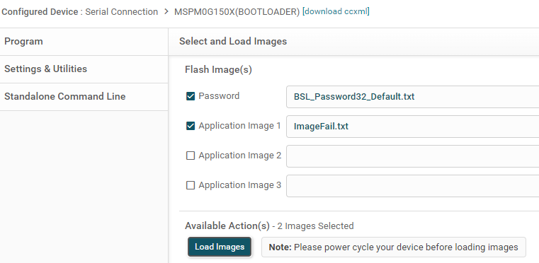

    如何在相同设置下使用此 Uniflash? 我尝试了以下配置、但不起作用:
    在更新前、我通过调试器擦除了目标。 因此、控制器应在下电上电后进入 BSL 并使用默认 UART 引脚 PA10/PA11。
    我在做什么错?
    Fabian

    哦、我现在明白了、感谢您的澄清。
    我认为您可以以相同的方式使用 Uniflash 工具、因为您的 LP 只是将数据转发到目标器件。 可能目标的响应未返回 Uniflash 工具、导致了该错误。
    不管怎样、我在这里的问题是 LP 是否转发所有正确的数据、您是否尝试过在 LP 和目标之间探测 UART、并确保这些数据与 PC 与 LP 之间的数据相匹配? 这可能告诉我们错误是来自 LP 还是 GUI。
    我还想询问您是否已尝试使用替代实现-您可以将 Launchpad 上的 XDS110 UART 直接连接到目标器件、绕过 Launchpad 上的 MSPM0G3507。 然后 BSL GUI 直接与目标器件通信。 这将导致系统更简单、潜在故障点更少。 您是否尝试过此功能/这是否是一种可能性? 如果可能、我强烈建议使用这种更简单的设置。
