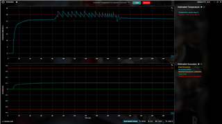

    大家好,Ivan,我正在尝试在我们的硬件上复制,但温度和偏移数据是“平排”的,即使我可以读取扬声器参数并查看相关的 I2C 活动,请参阅下面的屏幕截图。  我应该检查什么?  另外,如何从“设备 A”更改为“设备 B”?  谢谢,O.R.
    编辑:我已将 EVB I2C 通过飞线连接到我们的硬件中,但 I2S 总线未连接,因此带有温度和偏移数据的 SDOUT 路径不可用。  请提供有关“设备 A”与“设备 B”的建议。  谢谢,O.R.
    您好,奥伦,
    验证面板还需要 I2S 通信,以记录设备的估计温度和偏移数据。
    为了 使用“双单声道”并显示设备 A 和 B,PPC3必须在 EVM 上检测2个设备(或连接了2个 EVM)

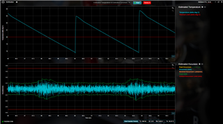

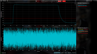

    伊凡,你好,
    我回到 EVB 并再次尝试,这次使用了经过验证的扬声器组。  我使用了与 之前相同的-6 dBFS 粉色噪声和-6 dBFS 1 kHz 音。  我添加并拔下了一个与左侧扬声器串联的4 Ω 电阻器,并在验证面板中看到检测到了额外的电阻(请参阅底部的“读取扬声器参数”),同时还看到相关的温度增量上升到>200 C。 但是, 对输出电平几乎没有影响,这也被视为偏移量没有变化。  此外,验证面板仍只显示“设备 A”,我认为这是左侧的,尽管 EVB 是立体声类型,软件可以从两个放大器读取数据。
    请查看这些屏幕截图(如下所示),并建议在降低输出的情况下实现所需的行为。
    谢谢,O.R.
    增加了4 Ω 系列电阻,温度增量增加到> 200 C:
    4 Ω 系列电阻已消除,温度增量降至< 40 C:
    您好,奥伦,
    首先,您可以从“调谐和音频处理”中更改设备,一旦关闭并重新打开“验证”面板,设备就会更改。
    您是否使用普通扬声器尝试过保护,但没有任何额外的电阻器? 卸下电阻器后,估计温度似乎回到限值范围内,但估计的偏移看起来不好。
    我不确定添加此电阻器是否是算法的有效测试,我们的建议是使用实际的扬声器,并按照所述的声音加热扬声器,而不是将外部组件添加到网络中。

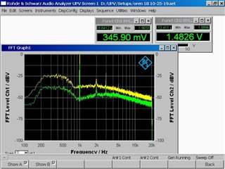

    通过进入表征菜单并将 Δ T 热限从80C 降至30C,我能够观察到实际扬声器的振幅减小,在热风枪的帮助下通过声音加热。
    我故意用加热枪加热一个扬声器,并看到该侧的输出减少更多。  增益同步是否需要在这种情况下保持?  另一个信道的振幅降低了一些,但其输出仍然要高得多。  两者均以~1.9V 的电压启动。

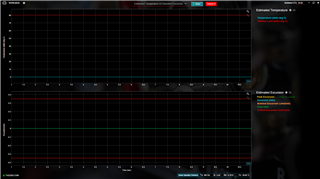

    我能够在“设备 A”和“设备 B”之间切换,但偏移不再显示,退出/重新启动也没有帮助,请参阅下面的屏幕截图。  是否还有其他设置需要重新启用?  这是否是更改 Δ T 热极限的副作用?
    谢谢,O.R.

    您好,奥伦,
    • 增益同步应使两个信道保持大致相同的水平。 外部加热可能会导致某些不匹配。 我认为两位发言人都在共享相同的特征参数数据,对吗?
      估计温度的这些峰值是奇数,但可能与外部加热有关。
    • 我在双单声道模式下尝试在验证面板更改设备时注意到 GUI 问题,我正在将此反馈发送给我们的软件团队,目前尚未确定修复该问题的时间表。 同时,可以使用 Mono 配置验证每个设备和扬声器,对此造成的不便,深表歉意。
