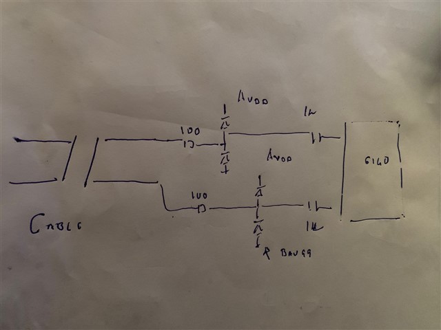

我的问题是有关用于输入麦克风的 ESD 保护。 TLV320ADC6140IRTWT 端口
微型电话通过10米推特线对(差动麦克风)连接,我的输入端有串行电容器
我是否还需要 ESD 保护以及建议使用什么保护?

    如果是屏蔽双绞线,则将100欧姆系列电阻与耦合电容器串联放置可能足够了。
    您还可以引入 BAV99保护二极管,如图所示
