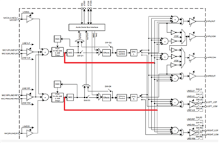

如图所示,吹:
1、录制路径和播放路径似乎共享了相同的“效果”块,在这种情况下,这是否意味着我们无法使用 HPF 进行录制,而扬声器播放则使用非重点筛选器?
2、模块在右侧(HPLOUT\HPROUT)表示要录制的提示音?上部模块(DOUTL\DOUTR)表示播放声音。
如果是这样,红色路径表示录制过程中播放的声音不会被处理,对吗?
请帮助解释此图中所示的音频通道。 非常感谢
老虎
    您好,
    1. 您可以在音频路径中应用 HPF 和去重滤波器,但不能在旁路路径中应用。
    2. HPL/R 和左/右是输出模块,您可以选择其中任何一个用于播放(DAC)。 DOUTL/R 是您的录音(ADC)的数字输出。
    红色路径是旁路路径,它绕过数字路径并将模拟输入直接路由到模拟输出。
