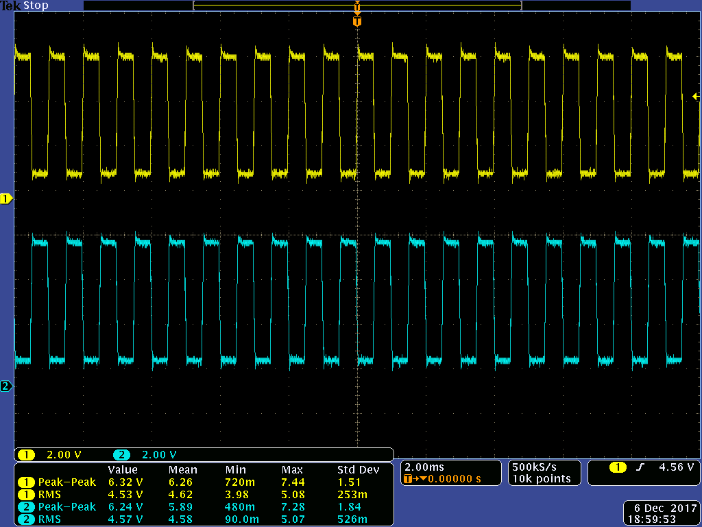

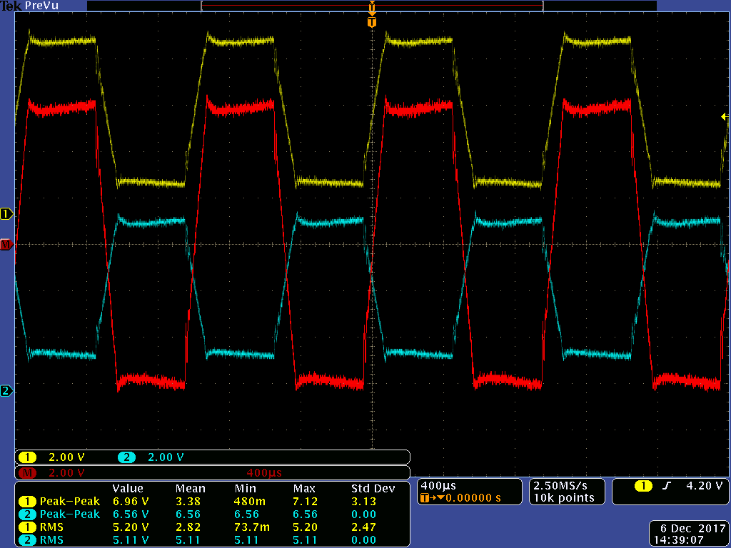

您好,先生:
我们使用TPA3131D2。 以下是一些现象。 这是正常的IC功能吗? 您能帮我们解决并解释一下吗? 感谢您的善意帮助!!
1.当PVCC为9V或8V时,如果将音量设置为100 % ,则波形将失真。 但如果PVCC设置为低于8或9V,则波形失真会更好。
PVCC 9V
PVCC 8V
2.当PVCC为9V或8V时,当音量设置为40 % 时,不会出现波形失真(正弦波)
我们的原理图
e2e.ti.com/.../3131d2.output_2D00_new.pdf
    你好,Shu-Cheng,
    100 % 音量的输入信号幅值是多少? 我看到您的SCH中使用了26dB增益,您可以通过它计算预期的放大输出信号幅值。 虽然PLIMIT volatege与您的SCH的电压大约为2.83V。 因此,PLIMIT削波阈值(约为PLIMIT引脚上电压的4倍)高于PVCC=8V或9V。 当输入信号幅值非常高时,当PVCC=8V或9V时,输出实际上受PVCC (而不是PLIMIT)的限制。 然后,随着电源电压降低,剪切会更糟。 随着输入信号幅值的减小,增大的输出信号幅值也会减小。 当输出振幅低于PVCC和PLIMIT阈值时,剪裁消失。
