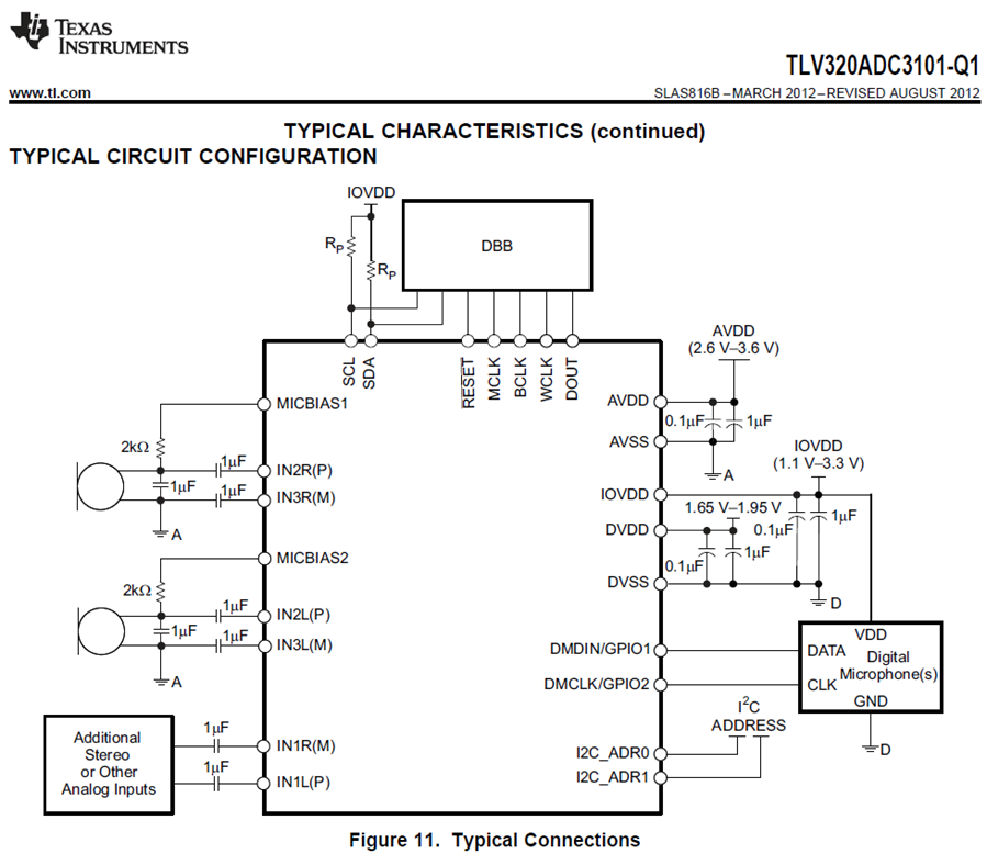

您好,
我对麦克风输入有疑问。 在数据表中,有一个与麦克风平行的1µF Ω 电容器。
我觉得这很奇怪,因为电容器会使信号短路。 该值是否正确?
Richard
    您好,Richard:
    我认为绘图的目的是显示差分输入配置,但麦克风是以单端模式连接的,这是不正确的。 您可以忽略该电容器,我们将在下一版本的数据表中删除它。
    此致,
     -Diego Mel é ndez López ñ a
