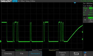

    尊敬的 Jeff:
    我的意思是在 DOUT 引脚(引脚18)中。 我的波形如下:
    • 这里是波形:
    • 在这里、您可以看到光标显示我们使用的是4个 TDM 流通道(每通道32个 BCLK)
    • 此处光标显示的是第一个通道、在字末尾填充为零
    • 此处的光标显示了每个通道24个有效的 BCLK、您可以从计时差异中推断出来
    • 在这里、我在黄色和紫色探针上有 VIN3的正负输入引脚(引脚28和30)、白色线是两条线的底纹、绿色线是 TDM 流、 这在这里是看不到的、但它没有显著变化
    我希望这对您有所帮助。 此外、正如我们在 本主题中讨论的、我担心这可能是一个旧单元、因为有一个寄存器配置提示它使用数据表的修订版 C。 我不知道这是否可以使寄存器的配置有所不同。

    DOUT 线路上的斜率非常奇。 我已附加一个寄存器转储/脚本供您尝试。

    尊敬的 Jeff:
    我终于解决了我的问题。 问题是 SPI 协议的模式(我是在上升沿而不是下降沿读取)、这使得配置很奇怪。 此外、为了匹配我的旧设计(因为这是由于另一个器件上的芯片短缺而重新设计的)、我不得不将 TDM 通道延迟128个 BCLK、因为旧器件通过 LRCLK 的高电平部分识别 CH1-CH4、 而不是使用该芯片的低侧。
    无论如何、非常感谢您抽出时间为解决此问题提供帮助。
