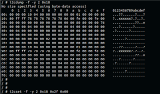

是的、我们需要从主器件侧获取 MCLK、我们能够从 QCS610 (主器件)获取 MCLK 12.288MHz、但我们无法听到通过 TLV 编解码器连接的 Jac 发出的任何声音。
以前我们以为、MCLK 只是音频插孔中没有任何声音的问题。但现在我们可以从软件方面配置 MCLK BCLK 数据线的所有内容。但我们甚至听不到音频插孔中的任何噪声
请帮助我们找到原因、
正如您先前所询问的, 已连接 i2cdump 输出。

    尊敬的 Jeff:
    您是说编解码器的本地寄存器是 PLL、k、j 等寄存器吗?
    正如我之前提到的、我们的驱动程序代码不会写入任何内容。 我们根据 MCLK 值[12.288MHz]配置了 PLL 寄存器。 从 PLL 使能方程式中、我们得到 K = 8.000 ie;J = 8、D = 0000、同样、我们为 PLL 寄存器提供了值。
    我们还检查了电源定序和复位。 我们确认复位按照数据表中所述工作[在编解码器获得所有功率后出现]。 因此、我们尝试手动编写脚本以进行播放。 根据我们的原理图、我们使用 HPROUT 和 HPLOUT 连接音频插孔。 请在此处提供帮助

    您好、Adigarla、
    我指的是所有寄存器、如您共享的寄存器。 "驱动程序代码未写入任何内容"是什么意思? 如果代码未编写、您如何配置内容?
    我注意到 PLL R 值设置为2、这会使时钟设置无效。 它需要为1 (寄存器11)
    寄存器38写入保留的寄存器、并将 HPCOM 设置为 HPL 反馈。 尝试恒定的 VCM 输出设置、不要覆盖保留部分。
    寄存器94显示 HP 驱动程序未通电。 是否在运行脚本后进行读取?
    我提供的脚本是否也不起作用、或者与此"驱动程序代码无法写入"问题相关?
    Jeff
