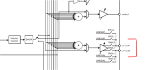

    我很抱歉,答复需要很长时间。 如图所示、我正在测量来自左侧线路输出(左侧 LOP/M)的121Vrms 电压。
    调整寄存器85和86后、其中85是 DAC_R1至 LEFT_LOP/M 音量控制寄存 器、并在应用0dB 模拟增益的情况下路由至 LEFT_LOP/M。 和86寄存器将左侧 LO 输出电平从0调整为9dB。 由此、我设法调节了左侧线路输出电平、并通过示波器上上图所示的左侧线路输出端口测量了该电平。 我的最低电平为234mV、最高电平(9dB)为647mV。
    在 ADC 侧、我将测量来自 DOUT 引脚的 AGC 的影响、DOUT 引脚是编解码器的引脚41、如图所示、

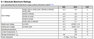

    表8.1列出了与接地相关的最大额定值。

    关于最大额定值、LINEIN 端口输入电压电平不得超过707mV (0.707 Vrms)、对吧? 即使 LINEIN 端口的电压未达到此电平并且仅接收大约240mV Vrms、LINEIN 端口也会受到损坏、尤其是 ADC 引脚、并且位于左侧线路输入路径中的 C172电容器也会损坏。 我无法理解这个问题。
    Waseem
    尊敬的 Waseem:
    正确答案是满量程电压为707mV。 这是削波前的限值。 损坏发生前的限值为 AVDD+0.3V。请注意、这些额定值是相对于某些接地端的(它们在上表中)。 因此、正如您提到的、器件确实需要正确接地以避免损坏。

    对于 PGA 增益、您提到 AGC 可以控制以保持特定的目标电平、最好在模拟域中观察它的影响。 您的意思是在 ADC 之前观察它的影响吗? PGA 前面是 ADC。 那么、这意味着、如果我继续执行、我可以在不调整寄存器86的情况下观察它对 LEFT_LOP 的影响、如图所示?
    Waseem
    尊敬的 Waseem:
    是的、旁路线路可以满足这一要求。 但是、只要 DAC 也在路径中、就不必在 ADC 之前。 我的意思是、如果没有数模分析器来测量数字域中的信号、不是测量 AGC 的好方法。
