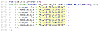

我们将使用 QCS610配置 TLV320AIC3101编解码器。
您能告诉我我们需要配置哪个驱动程序代码吗?
是"ti、tlv320aic3x"(还是)"ti、tlv320aic310x"

    请告诉我内核版本。tlv320aic3101的驱动程序代码向上流式传输到内核。 我已检查内核5.18、代码是 tlv320aic31xx.c.
    使用"ti,tlv320aic310x"

    毫无疑问、我们不能将兼容产品用作"ti、tlv320aic3x"
    你可以尝试,我没有尝试,也不能提供答案。
