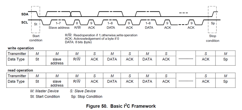

我一直在阅读 PCM1865数据表、但无法了解如何通过 I2C 接口读取或写入寄存器。 第64页的图50显示了用于读取和写入操作的相同数据模式。

Figure 50 from datasheet.
    您好、Agustin、
    阅读有关 I2C 的应用手册以更好地理解: https://www.ti.com/lit/an/slva704/slva704.pdf
    简而言之、通过发送要写入的器件地址、所需寄存器的地址和要写入的数据来完成写入。 写入不需要重复的启动条件。 要更改 PAGE、请向寄存器0x00写入要更改为的页。 例如、如果我想更改为第4页、我将写入"W0x (器件地址) 0x00 0x04"
    对于您要介绍的寄存器、我知道您会感到困惑。 在实践中、这些意味着相同的东西。 只要不改变保留位本身、就可以写入具有保留部分的寄存器。 要使用41作为示例、只要位7保持为0、您就可以对位6-0执行任何操作。 通常、您不应写入只读寄存器、因此您不必担心这些寄存器会说出要写入的内容。 如果您写入这些寄存器、这是一个额外的警告。
