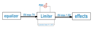

我遇到了这样的问题。 均衡器的最大输出电压可达到7V。 此外、该电压会施加到各种效果的块上。 这些块的输入电压范围为1.1V 至2.5V。 是否可以使用限制器来限制电压? 它需要具有可调的响应范围和达到阈值的指示。 也许您有这样的计划?
 主电池12伏。 电源单极。
也许运算放大器上有这样的方案我希望尽可能少使用 THD。 此类限幅器在我的器件中多次使用。
非常感谢这里的一切! 祝一切顺利!

    我只想切断信号。 当然、我希望尽可能降低 THD。 均衡器前面有一个混频器。 它具有信号衰减控制。 但是、当连接多个输入时、信号可能会在下降之前超过7V。 这将导致影响板损坏。
    这需要一个额外的器件作为保险丝并将电压限制在一个预先确定的值。 发生这种情况时、LED 应亮起。 它将告诉声音工程师需要将混频器输出端的信号降低到所需的值。
    其中一个效应单元的最大电压为2.5V VP-P (峰峰值)。
    第二个块的最大电压为1.2-1.5V。 这个块仍在开发中、我不知道最大电压的确切值。
    FX 设备的 THD 为0.015%
    整个器件具有12V 单极电源。

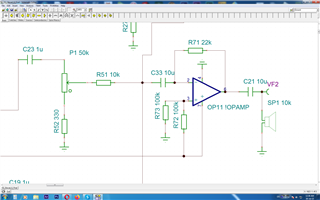

    这是均衡器的输出级。
    我再次查看了 OPA2132的文档、发现该芯片可在最低2.5V 的电压下运行。 或许这样做是可能的?
    如果我是对的、并且它能够稳定工作、请告诉我如何处理引脚4 (NR)。 现在我已经把它解放了。 但文档显示了一个电容器。 但未指定其容量和类型。
    在这种情况下、指示是否起作用、它是否会在音频路径中引入额外的噪声?

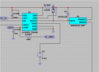

    我安装了第一个 LDO、因为理论上完全充电的电池的电压可以超过15V。

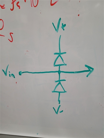

    您好 Gennadiy、
    以下是钳位二极管的示例:
    当 Vin 达到 V+时、二极管导通并从预期的信号路径消耗电压。 同样、对于 V-也是如此。 但是、由于您更关心过压而不是欠压、因此上述齐纳二极管可能是更好的解决方案、可直接驱动 LED。
    我会在运算放大器输入之前但在二极管路径之后放置另一个耦合电容器、以帮助进行耦合、从而使引脚3不会与输入发生战斗。 我不是 U2调节器的专家、因为它不属于音频团队。 为了获得有关 NR 问题的最佳帮助、我将制作一个新的主题、其中将 TPS79927列为查询。
    Jeff

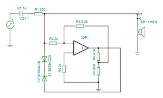

    对吗?
    我的问题是运算放大器是否在如此低的电源电压下保持稳定。
    您好 Gennadiy、
    该器件的共模电压范围低于:
    2.7V 的电源电压过低。 但我认为架构是正确的方向。
    Jeff
    我了解了其他一些芯片的特性。 如果我理解正确、则 TL972应该正常(如果您将电源更改为2.85V)。
    也许您可以推荐另一个具有更好规格的芯片? 我不知道如何自己找到这样的芯片。
    您好 Gennadiy、
    我本应该详细说明。 如果您的电源为2.7V、当输入高于0.2V 时、您将会遇到运算放大器削波。 您的电源需要是最大摆幅的两倍。 如果您期望最大2.5V 信号(齐纳二极管在此电压下导通)、则至少需要5V 电源。

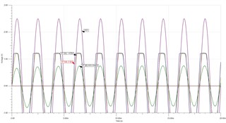

    似乎我找到了一个解决方案。
    请告诉我,直到限制器达到触发模式,THD=0?
    如何将该运算放大器连接到电池(单电源)?
    如何指示限幅器已进入限制模式?
    您好 Gennadiy、
    THD 不会恰好为0、因为运算放大器会引入一些 THD。 对于单电源、将正极引脚连接到正极电池、将负极连接到接地。 使用一个接地电容器(0.1uF 没问题)来将噪声从电源中去耦。 我会利用齐纳二极管的击穿电压在二极管之间创建并联的 LED 指示器、以创建点亮 LED 的路径。
