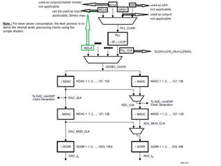

  3. ADC 的编解码器时钟计算:
按照第7.3.10.8节第1步中提到的步骤和第7.3.13节中提到的时钟计算进行操作。 插入的图像供参考
  1. 目标 ADC 采样频率(ADC_FS)= 8kHz、由上文所述的2.b 得出。
  2. 抽取滤波器= A
  3. AOSR = 128、
通过引用第7.3.9.2节选择 b、c 值
  1. 因此、ADC_FS x AOSR = 8kHz x 128 = 1024kHz = ADC_MOD_CLK。 因此,假设2800Khz≤AOSR*ADC_FS≤6200Khz (在第3.10.8节中),但这种情况不能满足,如何解决这个问题
  2. mAdc 的值应该被选择、这样它满足条件 mAdc*(AOSR/32)>=RC。 因此选择的 mAdc = 1。 mAdc 的计算是否正确? 由于在文件中说它可以在1到128的范围内、因此没有提供有关这方面的进一步信息。
  3. 因此、如果选择的 mAdc 正确、则 ADC_CLK = ADC_MOD_CLK x mAdc = 1024kHz x 1 = 1024 kHz。 请建议 ADC_CLK 的频率及其范围在什么基础上取决于?
  4. 为获得 CODE_CLK、应选择多少 NADC 的值(CODE_CLK = NADC x ADC_CLK)请建议 CODE_CLK 的频率和范围在什么基础上取决于?
  5. 此外、如果在内部 PLL 输入被用作 CODEC _CLK 并且提供了 MCLK 作为 PLL 的输入、请建议 PLL 和 MCLK 的频率值。
    您可以使用此配置来获取8kHz FS。

    我需要进一步澄清以下几点:
    1. 在第7.3.10.3节 Δ-Σ ADC 下、可以说 AOSR 值可以高达128、如第0页/寄存器20所示、它支持高达256、因此需要考虑哪一个?
    2. 据说 AOSR 的范围受限于以下条件:8MHz < AOSR×ADC_FS < 6.2MHz。 在本例中、
    AOSR  = 256
    ADC_FS = 8KHz
    因此、AoSR x ADC_FS = 8KHz x 256 = 2.048MHz、不在上述范围内。 那么、考虑这些值是否合适呢?
    1. 另外、请建议使用 ADC 处理块和 DAC 处理块。
    1. 请使用寄存器(256)中的设置。
    2. 对于8KHz 采样是。
    3. 从 ADC:PRB_R4开始、对于 DAC:PRB_P4。
    此致。

    感谢您的回复。
     目前、我有 TLV320AIC3120EVM-U 评估板、在该评估板中、我将尝试配置您共享的时钟。 因此、我无法将 DOSR 值设置为768 (显示的最大值为256)、为什么会这样?
    此外、还需要为发动机 OSR 和说明执行哪些设置? 因为数据表中没有提供数字配置选项卡的信息。
    您还可以将 MDAC 更改为24、并将 DOSR 保持为256。
