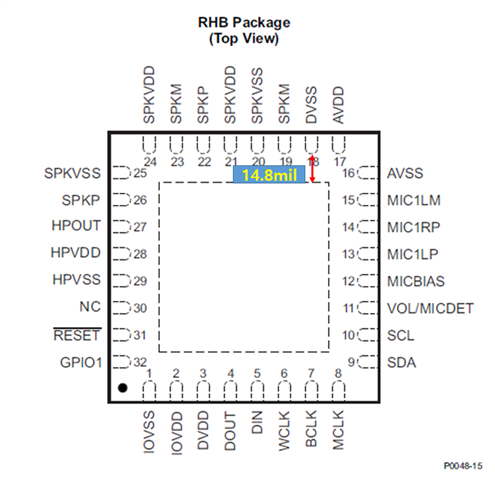

尊敬的团队:
大家好、我还有一个关于 TLV320AIC3120的问题。
AGND 和 DGND 的分离至关重要、需要多远的距离?
音频编解码器的(AGND 焊盘)和(DGND_18Pin)之间的距离为14.8mil、是否应至少用该距离隔开?
还是不需要间隔距离?
非常感谢您的回复。

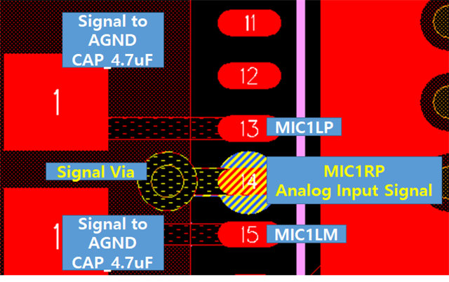

    此外、请联系我们。
    我想对 MIC1RP 引脚使用模拟输入信号。
    查看下图、我将4.7uF 电容连接到 AGND、以尽可能防止 MIC1LM 和 MIC1LP 引脚产生噪声。
    此时、当模拟输入信号的过孔位于两个电容器之间时、是否可以在模拟信号中引入噪声?
    它与距离无关、而是与数字噪声隔离。
    您可以在本文档中阅读更多常见噪声以及接地层的分离。
    https://www.ti.com/lit/an/slaa749/slaa749.pdf?ts=1640281135876&ref_url=https%253A%252F%252Fwww.ti.com%252Fproduct%252FTLV320AIC3120
    为 MIC 提供差分输入的 YA 将有助于最大限度地降低噪声和附加电容器。
    如果可能、也为 MIC1R 添加 CAP 选项、并将过孔移出。
