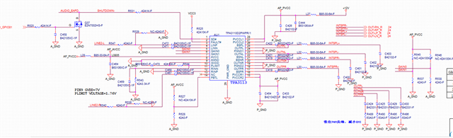

我的客户正在使用 TPA3113D2。 他们遇到的问题是,有时 TPA3113D2  在上电后不输出,测试故障引脚处于低电平。  请帮帮我。
    你(们)好 Eric
      当 FAULT 引脚为低电平时、会发生短路或直流误差。
      检查输出侧是否存在短路。 尝试将电感器更改为更大的值、小型电感器也可能在启动时触发 OC。
      对于直流故障、请记住 在加电时将 SD 引脚保持在低电平、直到输入端的信号稳定为止、这样可以避免一些错误触发。 此外、请注意输入信号不应超过阈值。
      您还可以 将 FAULT 引脚直接连接到 SD 引脚。 这使得 FAULT 引脚功能能够自动将 SD 引脚驱动为低电平、从而清除短路保护锁存器。
