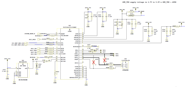

尊敬的 TI 团队:
    我们将以5.10 v 内核运行的 i.Mx7D 处理器用于我们的定制产品之一。 我们正在尝试将 TLV320AIC3110编解码器与 Freescale iMX7D 处理器连接。 我们使用了 tlv320aic31xx 作为驱动程序        文件。 但我们找不到所需的平台接口文件 IMX-tlv320aic31xx、因此我们使用了通用驱动程序"simple-card.c"文件。 我们在编解码器 MCLK 上获得24MHz、但无法听到来自的任何音频输出           扬声器、我们观察到下面附加了"aple"命令输出的任何错误。 我还在连接设备树更改。
    请就此问题提供您的意见。
e2e.ti.com/.../device_2D00_tree_2D00_changes.txt
谢谢、此致、
Sharmila D
    您是否能够检测编解码器器件? 因此、编解码器的 MCLK 为24MHz、请提供寄存器转储。

    在 Linux 中运行正常的 i2cdump 命令。
    我收到 i2cdump 命令的设备忙错误。 我认为驱动程序使用了该器件。 请参阅随附的图片。
    我需要查看您的寄存器设置、以使用24MHz 时钟检查您的配置。
    您能否指定需要哪一个寄存器值? 我将从内核驱动程序转储特定的寄存器值。
    i2cdump 将具备所有功能、但如果您现在不能、我将需要 PAGE 0寄存 器0到 PAGE 0寄存器34来检查数字配置。
    一旦将其签出、我就需要输入/输出配置的其余部分。
    i2cdump 命令的输出如下所示、

    请检查上述数据、如有任何问题、请帮助我们。
    谢谢、此致、
    Sharmila
    请参阅我在从上面 i2cdump 获取的附加文件中的评论。
    e2e.ti.com/.../7587.config.xlsx
    我建议您参考我添加了注释的每个寄存器、并了解设置。
    我看到您将编解码器配置为主模式、因此 wclk、BCLK 来自编解码器、ADC 和 DAC 路径断电、输出模块也断电、因此请参阅器件寄存器并进行相应设置。
    您可能希望从产品文件夹下载此 PLL 计算器、以帮助您进行 PLL 配置。
    我在附加文件中给出了基于24MHz MCLK 和44.1kHz 采样的示例。
    https://www.ti.com/product/TLV320AIC3110?keyMatch=TLV320AIC3110&tisearch=search-everything&usecase=GPN
      我已经尝试过设置寄存器值、正如您在答复中提到 的那样、通过更改寄存器值、我可以播放来自扬声器的音频。
      现在我正在测试麦克风, 我正在尝试使用 arecord 命令录制音频文件,但它不录制音频,并且 aplay 不会向录制的文件输出任何内容。 您能不能帮助我进行麦克风配置。

    我不熟悉 Linux 音频、但从编解码器器器件侧、您需要配置 ADC 路径和时钟、这与您在扬声器输出上所做的 DAC 非常相似。
      您能告诉我编解码器侧麦克风的寄存器设置吗?
    您可以参阅如下所示的数据表功能块、其中提供了要为所需路径设置的寄存器。
    PxRxx 代表页码和寄存器编号、例如 P1R50代表页1和寄存器50寄存器。
    在 数据表中查找寄存器映射、并根据您的要求设置数据值。
    有关模拟输入部分、另请参阅数据表第7.3.9节。
