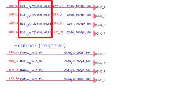

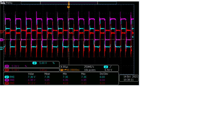

你(们)好
2W/4 Ω 扬声器、如何正确调节 TPA3113D2PWP、是否有工具可用于计算? 该附件是客户的电流电路设计,其中 R416当前更改为1.6K 欧姆,测量的 PLIMIT 接近1V。 GAIN0和 GAIN1当前设置为00、R406和 R407更改为2.61K 欧姆、测量结果如下:

    您好、Yanming
    铁氧体芯片磁珠滤波器和 LC 滤波器之间有何区别? 它们各自有哪些优点和缺点?
    如果您没有 EMI 要求或输出低于10W、则可以使用磁珠。
