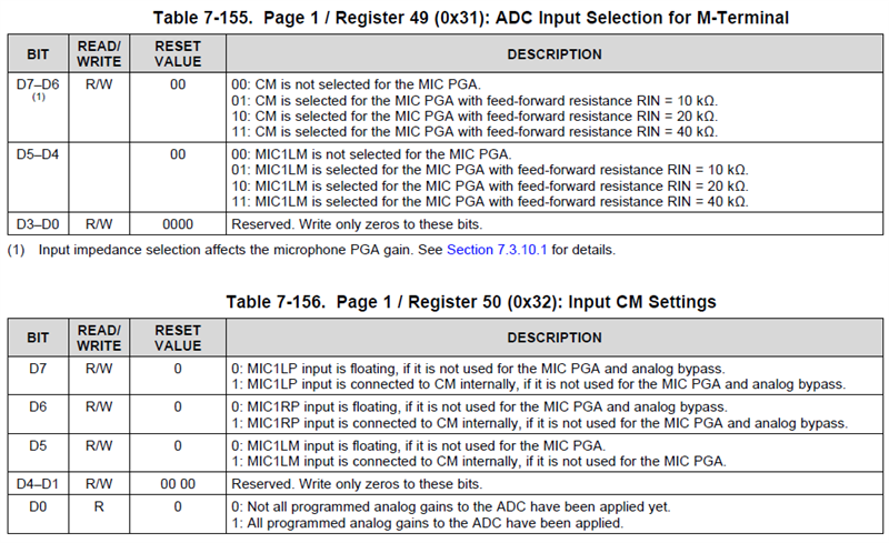

您能否查看以下原理图?
将安装 C517和 R883。
如果我们对不使用 MIC1LM 的 MIC 使用单端、我需要设置哪个相关寄存器?
您能否向我解释一下 CM 设置是什么以及如何使用寄存器49和50?
Michael

    以下寄存器用于单端使用:
    • PAGE 1寄存器48、数据= 0x40 (RIN = 10K、RIN = 20K 时为0x80、RIN = 40K 时为0xC0)
    希望下图将回答您在 CM 第1页 寄存器49和50中的问题。

    您好、Peter、
    感谢您的回复。
    我需要你更具体的解释和回答。
    以下问题对我们的客户非常重要、他们必须最终设置固件。
    请今天回答我的每一个问题吗?
    基于我的共享原理图、他们使用的是 MIC1RP、MIC1LP、而不是 MIC1LM。
      如前所述、如果我将 第1页寄存器48的数据设置为0x40、 则不会为 MIC PGA 选择 MIC1RP。
      我认为 MIC1RP 存在问题。
      您能否向我发送有关每个 Page1/Register48、49、50的建议设置值?
    2.当我了解输入 CM (VCOM)时、此功能是否仅用于选择  MIC1RP 或 MIC1LP 或 MIC1LM、以减去 MIC PGA 的输入?
    3.要在 Page1/Register50中选择"CM is selected for MIC PGA"、我是否必须在 Page1/Register50中选择"MIC1LP/RP/LM input is connected to CM internal"?
      我有疑问、
      如果我首先选择"1:MIC1LP 输入在内部连接到 CM、如果它不用于 MIC PGA 和模拟旁路"、则选择"01: kΩ 为前馈电阻 Rin = 10k Ω 的 MIC PGA 选择 CM、CM 是否能够连接到 MIC PGA?
       我不理解上述有关数据表的第1/Register49页和第1/Register50页的评论。
    4、什么是模拟旁路?
      MIC1LP、MIC1RP 是关于模拟旁路的公告、但 MIC1LM 不是公告。
    5. MIC1LP/RP/LM 输入为浮动输入与  MIC1LP/RP/LM 输入在 Page1/Register50内部连接到 CM 之间有何区别?
    6. VCOM 和输入 CM 是否相同?
    Michael
    您好、Michael、
    1. 这些寄存器将取决于用户用例。 您可以将这三种器件混合在 P 端子中、也可以只是单独组合。 您可以从20K Rin 开始。 只有 MIC1L 可以具有差动输入、因此 MICPGA 减去可以具有 MIC1LM 输入。 其余为单端、因此您将在 PGA 负极中使用 VCOM。
    2. 寄存器50提供了将 VCOM 连接到三个输入的选项、前提是它们未在 MICPGA 中使用。
    3. 如果仅在 MICPGA 中未连接/使用它们、则不会将它们连接到 CM。 此 CM 用于单端、如果您将同一信号连接到 MICPGA、则它们将取消。 如果您选择"CM is selected for the MIC PGA." 然后、VCOM 可能来自任何非 MICPGA 连接或仅通过 CM Rin 接地。
    4. 请参阅下图:
         5、它不是连接的/浮动的。
         6.我不知道你的意思。
    Peter
    您好、Peter、
    很抱歉、我不断提出这么多问题。
    我没有完全了解这些音频块以及 P1/R49和 P1/R50。
    您能回答一下每个问题、并更轻松地进行解释吗?
    关于我的问题1
      我理解您的意见。
      当我们将 MIC1LP 用于单端模式而不使用 MIC1LM 时、
      我真的想获得关于第1页/寄存器49和 第1页/寄存器50的建议设置值。
       因为我不知道如何设置这些寄存器。
      如果我设置 P1/R49 = 0x40、我必须设置 P1/R50什么?
      换句话说、如果我设置"为 MIC PGA 选择了 CM "、如何设置 P1/R50的 D7~D5?
      无论我从下面选择什么、MICxxx 都不用于 MIC PGA。
      但是、我们可以在 P1/R49处选择"CM is selected for the MIC PGA"。
      我不知道什么是正确的。 我要求如下第4项、这是我的新问题。
    关于我的问题6
      我的意思是左侧的 VCOM 和右侧的输入 CM 是相同的引脚?
    关于我的问题5
      您评论说"它只是没有连接/浮动"。
      这是否意味着它未连接到 MIC PGA 和两者的模拟旁路、无论是选择"MIC1LP/RP/LM 输入为悬空"还是选择"MIC1LP/RP/LM 输入为内部连接到 CM"?
    4.这种"CM"是否与"Page 1/ Register 49"的 CM 和"Page 1/ Register 50"的 CM 相同?
      CM 是什么? 您能否解释"CM"并分享方框图?
    谢谢、BR、
    Michael
    您好、Michael、
    寄存器 P1R48:0x80 (Rin 20K)、P1R49:0x80 (Rin 20K 的 CM);P1R50:0x00。
    2.有一个内部开关没有显示在输入 CM 的图中。根据寄存器 P1R50选择、选定的路径将连接到 VCOM。
    这意味着它未连接到 CM 输入。
    4. CM 为共模、在 P1R49和 P1R50中相同、请参阅上面的方框图。
    Peter
