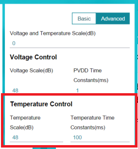

如何设置 TAS5828M 的 OTFB 参数?
    你(们)好 Eric
      温度折返中只有2个参数需要进行调节。 时间常数很容易理解、这意味着我们的器件保持过热以触发 OT 的时间。 温度范围是指您可以添加到器件内部原始设置中的额外偏移。 我们的器件内部的原始设置如第二张图片所示。 有4个温度点、在每个点、器件将为输入信号设置-0.5dB、-1dB、-5dB、-24dB 限制。 通过在 温度标度中设置偏移值、您可以一起更改这些限制。 如果任何高于24dB 的限制 、则不再生效、因为它超出了器件中的最高数字信号水平。 因此、默认值为48dB 时、所有 OTFB 都不会生效。
