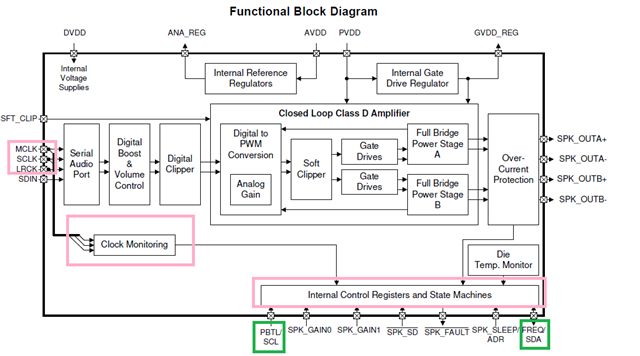

当我们的 SW 非常快速地向 AMP 发送 I2C 读/写操作时、发生了 AMP 内部时钟错误、并且尽管 I2S 时钟部件和声音数据正常、但 AMP 在没有任何声音输出的情况下卡住。
有什么提示可以解释这种现象?

      I2C 和内部时钟错误之间不应有连接。 只有在检测到不受支持的 MCLK、LRCK、SCLK 比率或速率或其中任何一个或更低时、内部时钟错误才会被触发。
      请检查 I2C 命令。 当您说"发送非常快的 I2C 读取/写入"时、I2C 信号是否仍然满足规范中的要求? 或者可能会向器件发送错误的 I2C 命令。 同时 仔细检查 MCLK、LRCK、SCLK。 谢谢你。

    关于 I2C 通信器件如何影响 TI 放大器设计审查点的内部时钟误差的另一个问题。
    红色的是 I2S 时钟部件、它将影响内部时钟误差。
    黄色的是 I2C 时钟/SDA 部件。 我还不知道 I2C 器件如何影响 I2S 器件。
    如果您有任何解释想法、我们将不胜感激。

      实际上应该没有连接。 我们可以继续讨论您的其他问题。 无需在两个地方讨论一个问题。
    好的,让我们在另一个线程中讨论这一点
