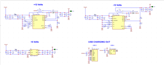

大家好、我有一个在30V 电压下运行的设计无法启动。  是否可以查看原理图和电路板布局以查看我是否在这两种情况下都发生了错误?
我尝试在 PBTL 模式下运行、我尝试将评估板复制到尽可能接近的位置、但由于器件和尺寸问题、我不得不进行一些更改。
我已附上原理图和布局文件。  我对原理图进行了一些更正并修改了电路板。
红色=顶层、蓝色=底层、青绿色=接地层、橙色=电源层
    电感器为 HCMA1707
    www.eaton.com/.../eaton-hcma1707-automotive-high-current-power-inductors-data-sheet.pdf
    尊敬的 Andrew:
    您能否检查以下几点?
    1.确保 VDD/GVDD/PVDD 处于正常范围内。
    2.检查以下电压、PSU_REF、VREG、VI_CM、C_STARTUP。
    3.使用示波器捕获从复位被拉至高电平的那一刻起的波形。
    Sam
    您好、Sam、感谢您的回答。  我将执行这些检查。  您能否提供有关第3点的更多详细信息、您希望我捕获什么波形?  复位线路或 IC 上的其他引脚?
    尊敬的 Andrew:
    我参考以下波形、
    OUT_A;
    OUT_B;
    3.重置#;
    4.如果可能,C_Startup。
    Sam
