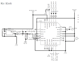

大家好、TI 支持团队
我希望 I2S 的左通道输出到右通道。
在审查过程中出现以下问题。
[电路]
MIC:IC14/AMM2742-T-R (模拟 MIC)
[调整器列表(第0、1页)
]e2e.ti.com/.../resister_2D00_list.xlsx
wakasugi
    您好 Wakasugi、
    我需要一些时间来仔细研究这一点、并在本周结束时作出回应
    Carson
    低功耗音频应用
    查看寄存器设置、我建议您在第1页的寄存器59写入0x00、以便撤消左 PGA 的静音。
    此外、在第0页的寄存器38中、我将写入0x06、以确保仅启用左通道。
    请告诉我这是怎么发生的
    Carson
