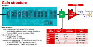

我的客户如何简单地修改 TAS5805M 的输出增益?
    尊敬的 Eric:
        您可以参阅以下培训视频、其中包含 TAS5805的增益结构。
    https://edu.21ic.com/lesson/2269      (__LW_AT__PPC3 & TUNING
       建议更改 DSP 中的音量增益或基于 PVDD 的模拟增益。
