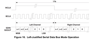

    您好、Mark、
    我尝试通过音频插孔将两个麦克风连接到 J11 (一个麦克风连接到插孔的左声道输入、另一个连接到右侧)。 我正在使用处理器 SDK RTOS 中的 McASP 示例代码来获取音频样本。 但是、根据我对代码的理解、您可以从缓冲区中获取样本、我可以这么做、但我无法知道哪些样本来自 MIC3R、哪些样本来自 MIC3L。 团队中的某个人能否很快帮助解决这个问题?
    我很确定您必须使用软件从从编解码器接收到的每个数据中提取(屏蔽掉)左右通道。
    在 I2S 协议中、FS (WCLK)信号在左右两侧切换。
    确保您正在为立体声配置编解码器-一个 ADC 用于 MIC3L、另一个 ADC 用于 MIC3R。
    这些位将按照串行器接收到的顺序位于寄存器(缓冲器)中。
    -Mark
    嗨、感谢您的回复。 我更正了编解码器的配置。 我现在能够将输入从 MIC3R 定向到右侧通道线路输出、将 MIC3L 定向到左侧通道线路输出。 为此、我只需output[i] = input[i]*output这里执行、和*input分别是指向缓冲器接收器和发送器的指针。 现在、我要做的是能够确定输入中的哪些样本来自左麦克风、哪些样本来自右麦克风。 这是因为我希望对两个麦克风的输入执行不同的操作。

    在执行此操作时、我的右麦克风上没有任何声音。 这告诉我、每个备用样本都来自正确的麦克风。 但是、在阅读 处理器 SDK RTOS 文档中有关 MCASP 缓冲区格式的内容时、这毫无意义。 在模式1SER_1SLOT 中、我预期前16位来自一个麦克风、后16位来自另一个麦克风、而在交错格式中、我预期前32位来自一个麦克风、后32位来自另一个麦克风。 但是、情况似乎并非如此。 我的理解是否正确/不正确?
    此外、如果您能指出 McASP_cfg.c 中指定的 McASP 缓冲模式在哪里、那会很好? 默认使用哪种模式?
    听起来您是为 McASP_BufferFormat_MULTISER_MULTISLOT_Semi_interleaved_1或 McASP_BufferFormat_MULTISER_MULTISLOT_Semi_interleaved_2设置的
    数组输出[]和输入[]使用什么数据类型?
    我将与其他更熟悉软件方面的人一起探讨。
    标记
    石沙尼
    使用16位数据时、格式化会有点棘手、因为 MCAASP 驱动程序配置是针对单个插槽进行设置的、并且右侧和左侧通道16位数据会打包成一个32位值、并由 EDMA 传输到缓冲器中。 通常、在这样的格式中、32位采样的前16位是左通道数据、后16位是右通道数据。
