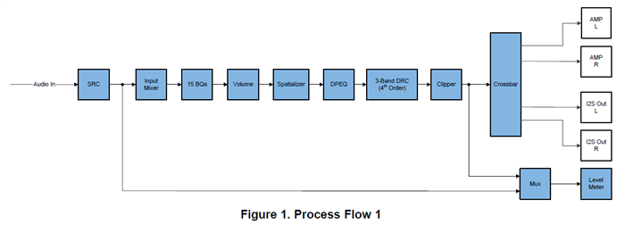

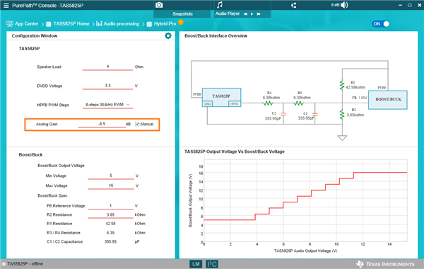

 我对 TAS5825PEVM 有两个问题。
 TAS5825PEVM 使用 LM5155D GPIO1_Hybrid_Pro 来调节输出电压?
2. 是否有 TAS5825PEVM 流程可与我共享?
