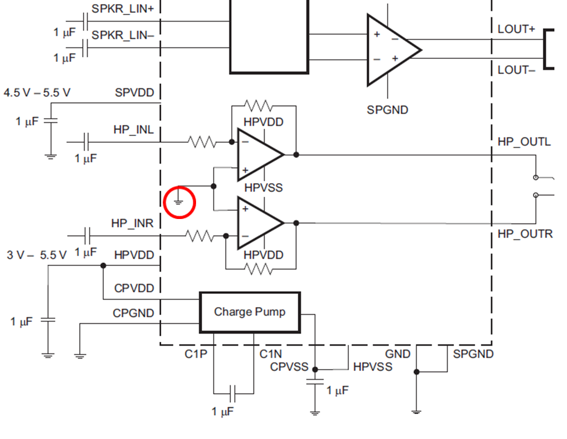

请帮我解决接地反弹问题。
有关 详细的问题说明和原理图、请点击此处的内部链接。 (请连接至 VPN 进行下载)
在这种情况下、HP 输入似乎受客户系统和 PC 之间 GND 差异的影响。
您能否检查您可以从链接中找到的分辨率是否正确?
此外、您能否检查 D/S 功能 BD 中 HP 放大器的 REF 电压是否连接到28# SGND?

    REF 电压是什么意思? 我不清楚这个。
    关于所附文件中描述的信息和初步解决方案、它看起来正常。 我不会发现此实现存在问题。
    -Ivan Salazar
    应用工程师-低功耗音频和传动器
    您好、Ivan - San、
    我是指内部 HP 放大器的+端子。 实际上、我的客户发现、当 SGND 连接到 PC 0VA 且其他 GND 连接到客户电路板时、噪声并未降低。 因此、假设它在内部连接到 GND、但 SGND 除外。 请检查一下吗?
    Itoh
    Itoh-San、您好!
    是否有办法通过将 TPA6047A4的所有 GND 短接在一起来进行测试、然后将该电路板的 GND 短接至源板 GND?
    这是旧设计、目前不提供内部连接的详细信息。
    -Ivan Salazar
