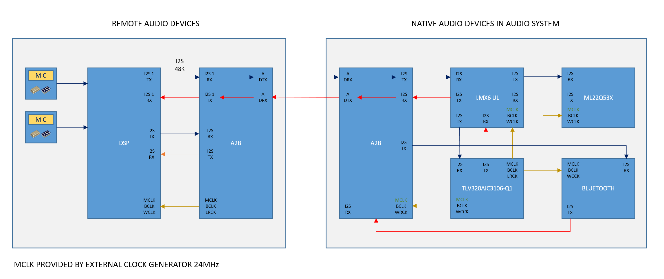

我们在此设计 TLV320AIC3106-Q1。 在我们的系统中、这里有如下所示的各种音频器件、 我们希望所有器件都通过一个主器件 TLV320AIC3106-Q1提供的共享时钟设置为从器件。
1.蓝牙 I2S/Jody-W3.
蓝牙免提中使用的 I2S (PCM 格式)
2.使用  A2B 总线电源的 A2B 主收发器/AD2428W 和具有从节点的 A2B 网络
用于外部麦克风和 AECNR 模块的 I2S 主 A2B 总线
2-1. A2B 从收发器/AD2428W
与 ZL38080 DSP 连接的 I2S 从收发器
2-2. 用于  麦克风输入的 ZL38080 A DSP (远程 SLACE)
用于 AEC-NR 的 I2S 从远程 DSP
3.语音 IC/ Lapis ML22530
4.应用处理器 I.MX6 UL
这里有3个 I2S (SAI)接口、它们设置为从(由于 NXP 应用处理器 I.MX6 UL AUDMUX IP 问题)。 一个用于编解码器/另一个用于 AD2428W A2B 主设备/另一个用于 ML22530
根据所选编解码器的数据表、当我们将编解码器搜索为 I2S 主模式参数时、此处没有关于此用例的更多信息。 在输出设计案例中、TLV320AIC3106-Q1是列出的音频器件唯一一个通用主器件。 我们必须知道编解码器中 BCLK/MCLK/WCLCK (通常为外部参考24MHz)的扇出/驱动能力。 总之、我们想知道、编解码器是否可以为所有 I2S 从器件提供 BCLK/MCLK?

    使用逆变器缓冲可能会导致延迟。 我们尝试防止使用逆变器。  如下图所示、包括应用处理器音频外设在内的所有音频器件都使用一个通用时钟源。 并且时钟源由 TLV320AIC3106-Q1提供。请查看中列出的每个音频器件的数据表链接、其中器件 P/N 位于原始帖子中。 请参阅以下部件的数据表和音频图
    通过音频路由图、您可以看到编解码器 TLV320AIC3106-Q1提供了所有 BCLK/WCLK。 编解码器在具有外部 MCLK 源的音频系统中扮演主控角色、该外部 MCLK 源来自固定24MHz 的振荡器参考/可编程时钟发生器。 所有本机音频器件在 PCB 网中彼此靠近。 一些位于 PCB 背面、另一些位于正面。 这里没有它们之间的长距离迹线。
    您认为编解码器是否能够提供所有音频设备时钟源? 以下是从所列音频器件的数据表中捕获的屏幕截图:

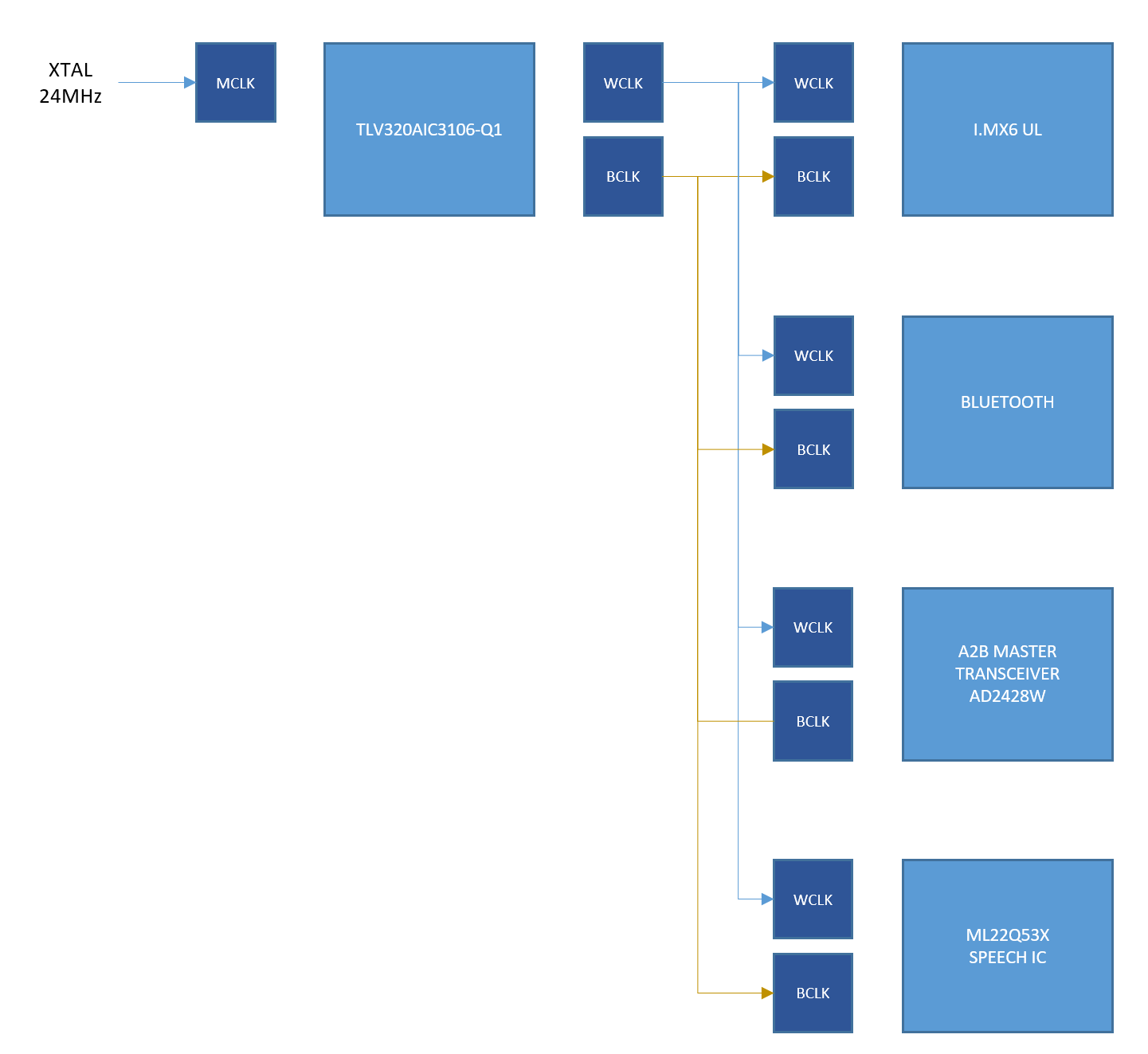

    VOL / VOH 与驾驶性能无关。 从数据表中、您可以看到大多数数字 I/O VOH / VOL 可由 TLV320AIC3106-Q1提供。 驱动能力与将影响时钟信号的电流负载相关。
    高亮度、
    图像无法实现它。
    因为我在最初的帖子中错过了它、但 MCLK 始终是 AIC3106上的输入、需要在外部提供 MCLK 才能使 AIC3106作为音频总线主控运行。
    作为参考、在特定电流电平下提供了 VOH/VOL 规格、该规格指示输出在额定电流电平下可以实现的电压电平。  对于较高的电流、VOH/VOL 电压将进一步远离电源。
    关于系统设计的建议、图片并未贯穿其中、但根据数据表、输入看起来是几个 pF 输入电容、但并不是那么大。  与各个器件本身相比、器件将 BCLK 成功驱动到不同器件的总体能力更可能与 PCB 布局和布线相关。 如果布局在物理上靠近且布局良好、那么我同意 Aaron 的观点、这可能不是问题。  如果电路板物理尺寸较大且连接距离较远、则可能会出现挑战、并且仍然建议提供同相缓冲器。

    我在上一帖子中更新了我的系统音频路由图。 您有任何 PCB 布局建议吗? / TI 对此类情况有任何音频路由路径 PCB 布局指南/应用手册? 最佳布线尺寸是多少? 从给定的音频路由图中、您可以看到这里是由 ADI A2B 总线通过 UTP 电缆连接在一起的2块板。 由于 A2B 主收发器需要用于 A2B 从收发器和相关远程音频器件的 MCLK、我们可能需要 A2B 主收发器 AD2428W 使用具有编解码器的相同时钟源、以确保所有音频器件具有相同的基准测试。 TI 是否具有此类器件?  另请确认系统中的以下时钟树。 A2B 收发器需要从节点下的从节点和音频器件(远程音频器件)的参考源。
    明亮
    高亮度、
    我不确定我们是否有最新的音频串行接口(ASI)布局布线指南应用手册、但您将在互联网上找到的 SPI 和其他器件到器件串行通信的相同理论适用。  这可能会有所帮助、因此我已经添加了指向我们其中一个较新的音频 ADC EVM 的链接、您可以详细了解 ASI 信号的路由方式。  请注意、这些信号由 AC-MB 主板上高密度连接器附近的逻辑收发器(缓冲器)驱动、从而实现良好的信号驱动。
    关于您的系统、在某些情况下、我们可以做的就是建议您将其连接起来、并让我们知道您所发现的内容。  如果您担心更长的跟踪、然后添加缓冲器、我们会定期建议客户这样做、并且我们自己这样做、而不会因为现代缓冲器的低传播延迟而出现延迟问题。
