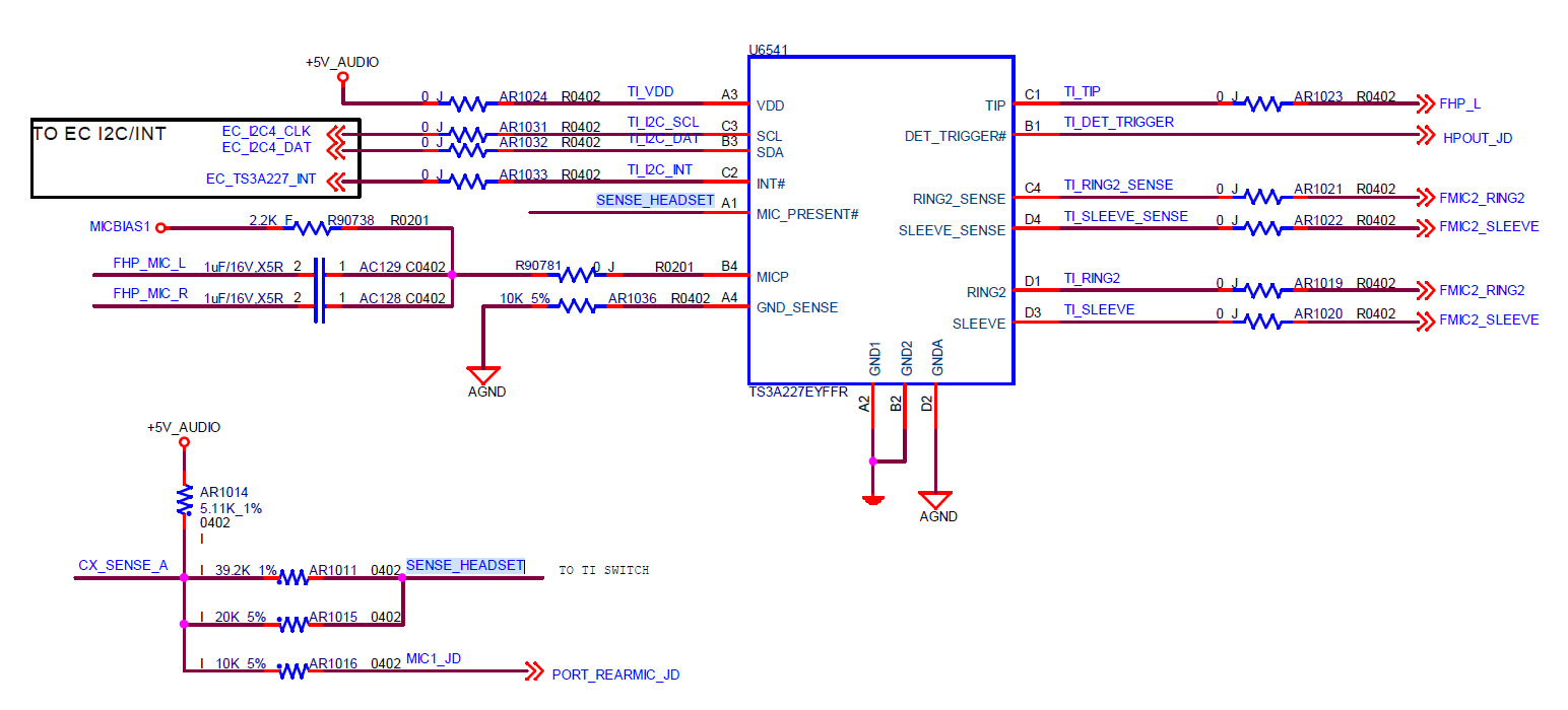

我们桌面的音频部分使用 CX20632编解码器+TS3A227EYFFR 解决方案进行设计、我对 TS3A227E 有两个问题、如下所示:
1.我不确定 MCP/GND_SENSE/MIC_Present 引脚的设计是否错误? 您能帮您回顾一下吗?

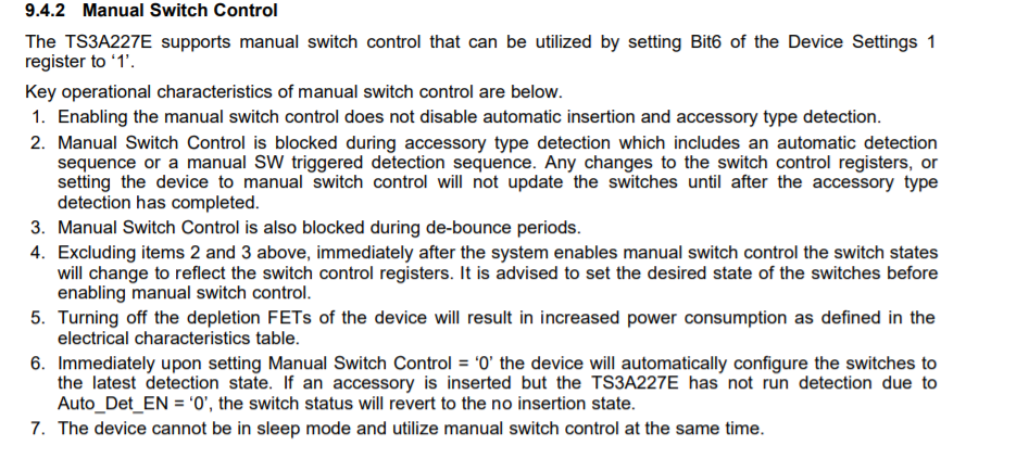

2. 我们能否使用主控制器件来控制 TS3A227E 力、 从而在生产测试期间无需重新插入即可切换到欧洲和美国标准?

    尊敬的 Lumina:
    1.供回顾:
    • MICP -我在这里唯一的问题是、通常我们建议麦克风放大器信号作为一条线路进入 MICP -这两个信号不会正确地进行汇总、这可能会导致应用性能下降
    • GND_SENSE 应直接连接到编解码器的 GND 网络、作为 IC 的参考点。
    • MIC_Present:这是一个开漏输出引脚-要正常工作、应使用上拉电阻器
    • 其他 I2C 线路:建议将电阻器上拉至 I2C VDD、如果系统中已经包含此电阻 器、则不会出现问题
    • 其他一切看起来都不错
    2.独立控制:
    请参阅数据表中的第9.4.2节、如下所示:
    简单来说、您可以更改开关配置、但自主开关检测将覆盖任何手动控制、但为了进行测试、可以通过 I2C 控制器件。

    您好、Parker、
    非常感谢。 我将仔细检查我的设计。
